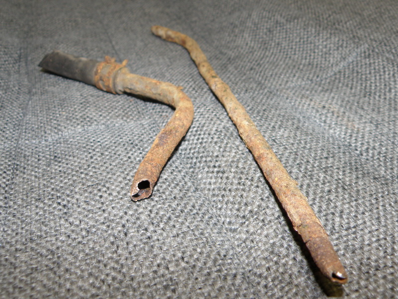

У меня на Гранд Кале 2001 г. с пластиковым баком установлены см. такие вещи
насос действительно проще поменять сам, и если надо снимать бак то и подводящие трубки у меня они сгнили напрочь.
