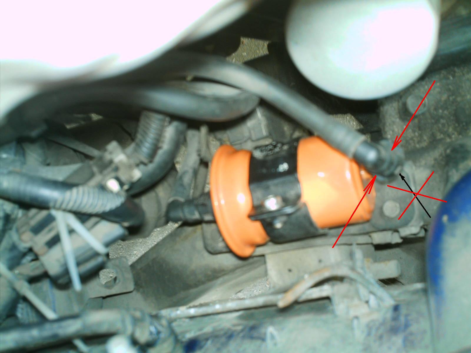

Столкнулся с проблемой замены фильтра ещё на прошлом ТО. Но как не мучился тогда так и не поменял.
В эти выходные промывал форсунки (со съёмом) и проблема замены фильтра стала ещё более актуальнее.
И какое же было моё удивление, что ничего премудрого в съёме этих разъёмов нет.
Хочу сказать заранее, что в сообщении #43 стрелка на изображении указана не верно.
Все операции делаются практически без применения рывков и серьёзных усилий.
Технология такая:
1 - снимаем давление в топливной магистрали
2 - снимаем аккумулятор и площадку под ним, прикрученную 3-ми болтами
3 - большим и указательным пальцами берёмся за разъём (ребристые площадки) - указаны в прикреплённом изображении красными стрелками
4 - продавливаем разъём на штуцере в сторону фильтра до упора
5 - при продавливании вы почувствуете что эти ребристые площадки тоже двигаются (необходимо пальцами зафиксировать их в крайнем положении)
6 - аккуратно снять разъём со штуцера
