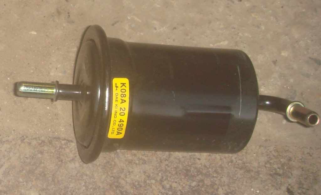

Здравствуйте! Снова я со своей проблемой - посмотрел ещё раз каталоги элькаста, на обе комплектации SОНC моторов K00E и K04A а так же и для других комплектаций с 16 клап моторами K00F, K00N, K00L отображается вин оринального фильтра 0K03X 20 490A. И на рисунке видно что этот фильтр под резьбовые трубки. Где я ошибся или ошибка каталога элькаста, есть шанс что мне вернут деньги или обменяют фильтр?
не мучайтесь.. вот такой наверное фильтр.. Идти и менять..

Andy005   через экзист заказал топливный фильтр. прислали фи...   Jul 21 2010, 11:45 AM
КСИ   через экзист заказал топливный фильтр. прислали ф...   Jul 21 2010, 12:08 PM
myasnik13   0K08A20490A - оригинальный фильтр со штуцерами Я ...   Jul 21 2010, 12:32 PM
Andy005   Заказывал сам по номеру кузова который Виктор помо...   Jul 21 2010, 02:06 PM

Andy005   Здравствуйте! Снова я со своей проблемой - пос...   Jul 21 2010, 07:20 PM
КСИ   Здравствуйте! Снова я со своей проблемой - по...   Jul 22 2010, 09:10 AM

someone   вот вопрос - взял вот такой аналог топливного филь...   Sep 6 2010, 08:16 PM
КСИ   вот вопрос - взял вот такой аналог топливного фил...   Sep 6 2010, 08:39 PM
someone   главное чтоб внутренности подошли, а крепеж можно...   Sep 6 2010, 08:41 PM
КСИ   не хочется резать и хомуты ставить... а полыхнут...   Sep 6 2010, 08:46 PM
someone   а полыхнуть когда-нить хочеццо? Я пока не отреза...   Sep 6 2010, 08:56 PM
КСИ   родной стоит 540 :D и какая между ними разница?...   Sep 6 2010, 09:13 PM
someone   :blink: смените магазин.. или сервис? просто п...   Sep 6 2010, 09:21 PM
