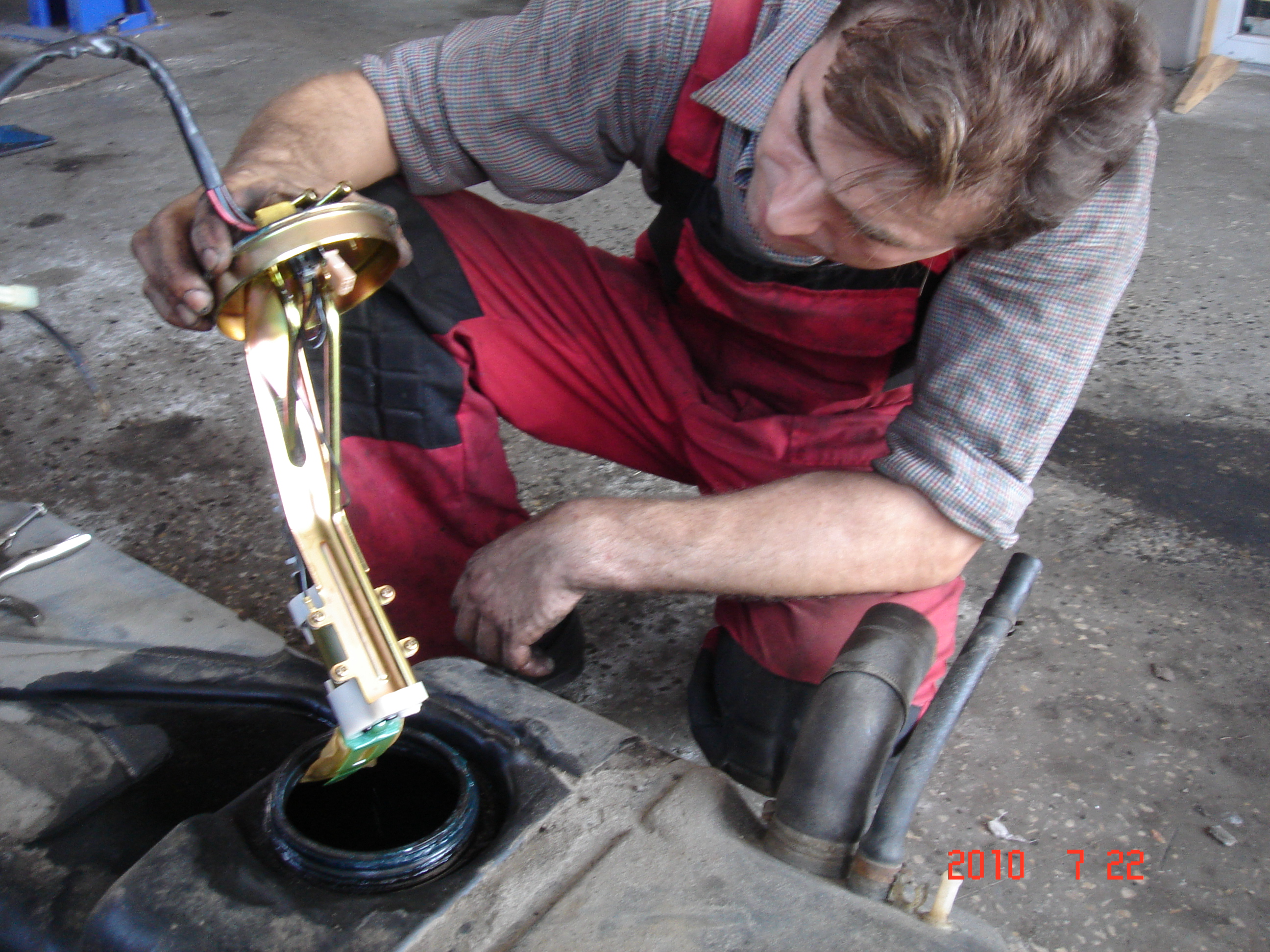

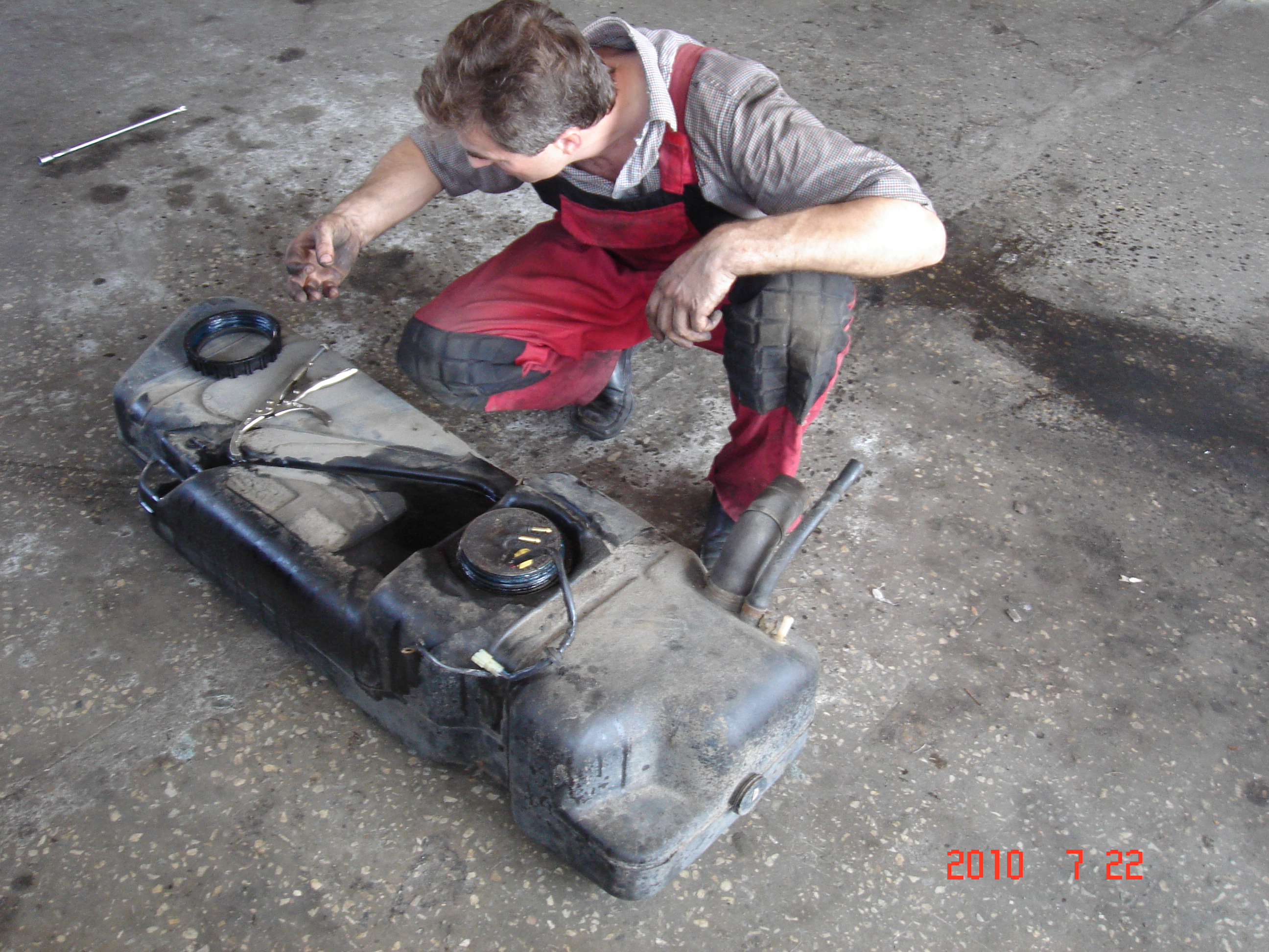

Была проблема с датчиком топлива, как оказалось, его сперли при замене бензонасоса =( в итоге пришлось ставить новый, см. фото:

Ladolphin   у меня бензин donc Нет, не только, у меня бенз...   Jul 23 2010, 03:00 PM
Ladolphin   Была проблема с датчиком топлива, как оказалось, е...   Jul 23 2010, 02:35 PM
