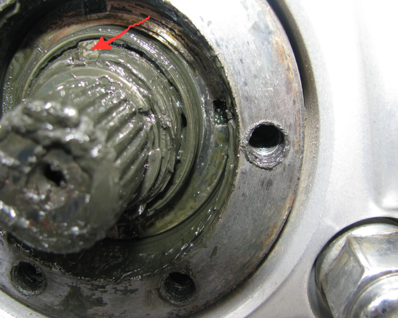

Она на этом фото есть ????
http://s16.radikal.ru/i190/1007/09/d8154999d8d4.jpg
Калининград 2001г. АКПП Бензин Лифт
post Jul 25 2010, 03:56 PM
