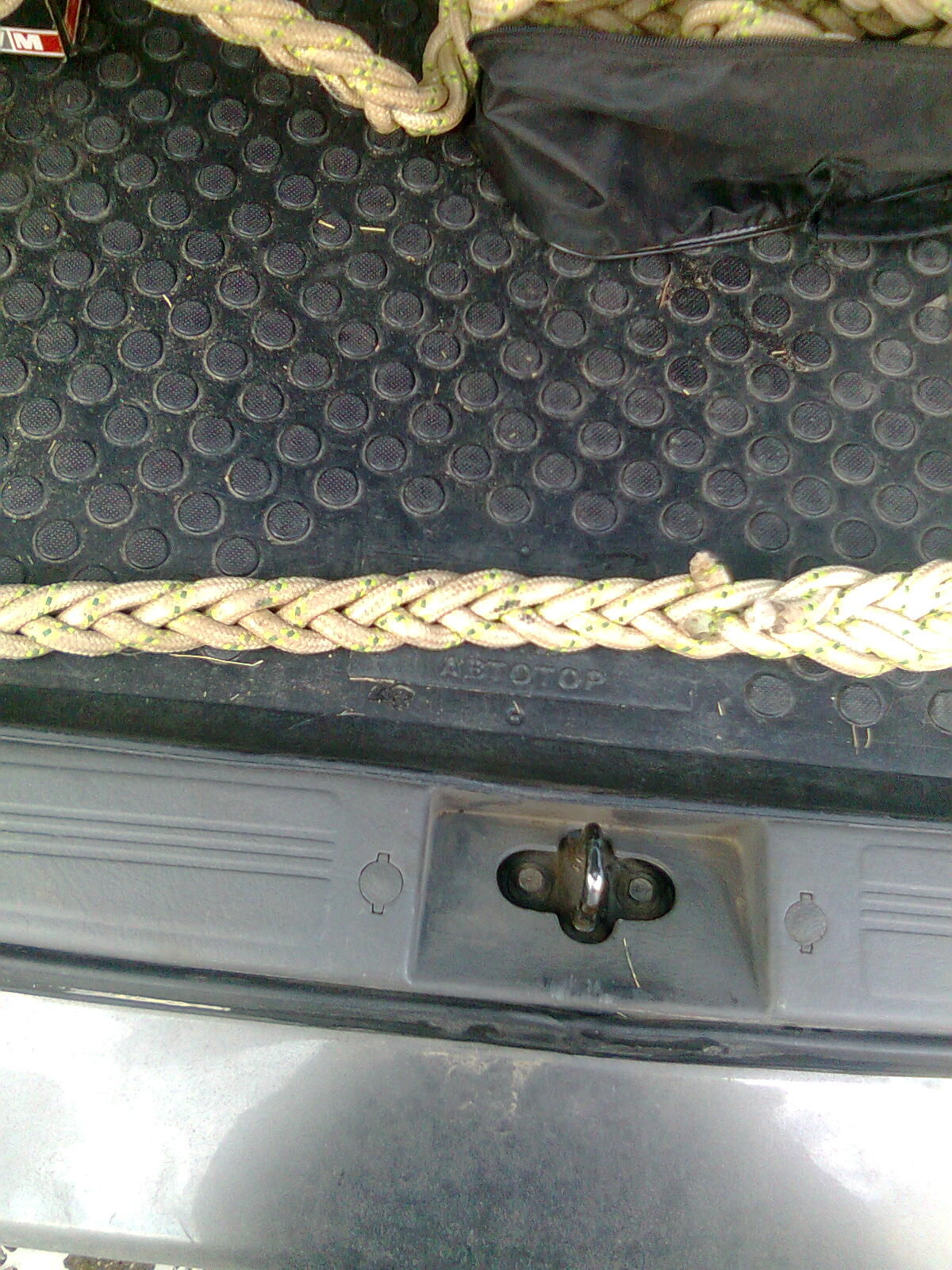

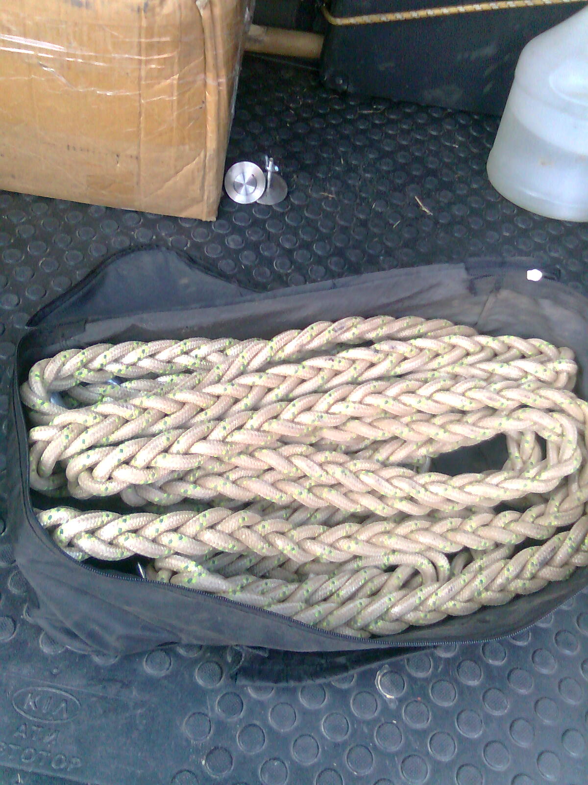

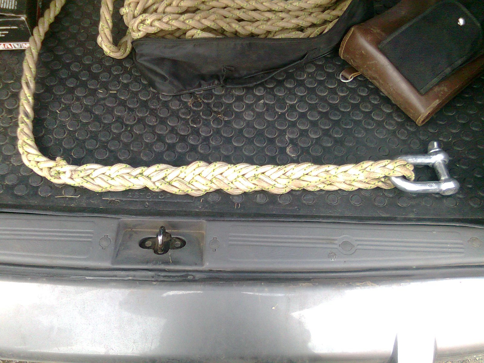

А мне собратья по Рязанскому отделению подарили на день варения вот такой девайс B128.gif B128.gif B128.gif Прикрепленное изображениеПрикрепленное изображениеПрикрепленное изображение Самодельный рывковый трос B162.gif B162.gif B162.gif По характеристикам могу сказать следующее: Одна верёвка по ГОСТУ выдерживает 2700кг, на разрыв 3100. Таких верёвок используется 4, в итоге на разрыв около 12 тыщ кило B228.gif B228.gif B228.gif Из 4-х 10-ти метровых кусков получается 7 метров конечного продукта!!!!! 3 метра уходит на повив и петли для шаклов. При использовании в боевых условиях показал себя только с положительной стороны!!!!!! B162.gif B162.gif B162.gif B162.gif B162.gif Вот так...
