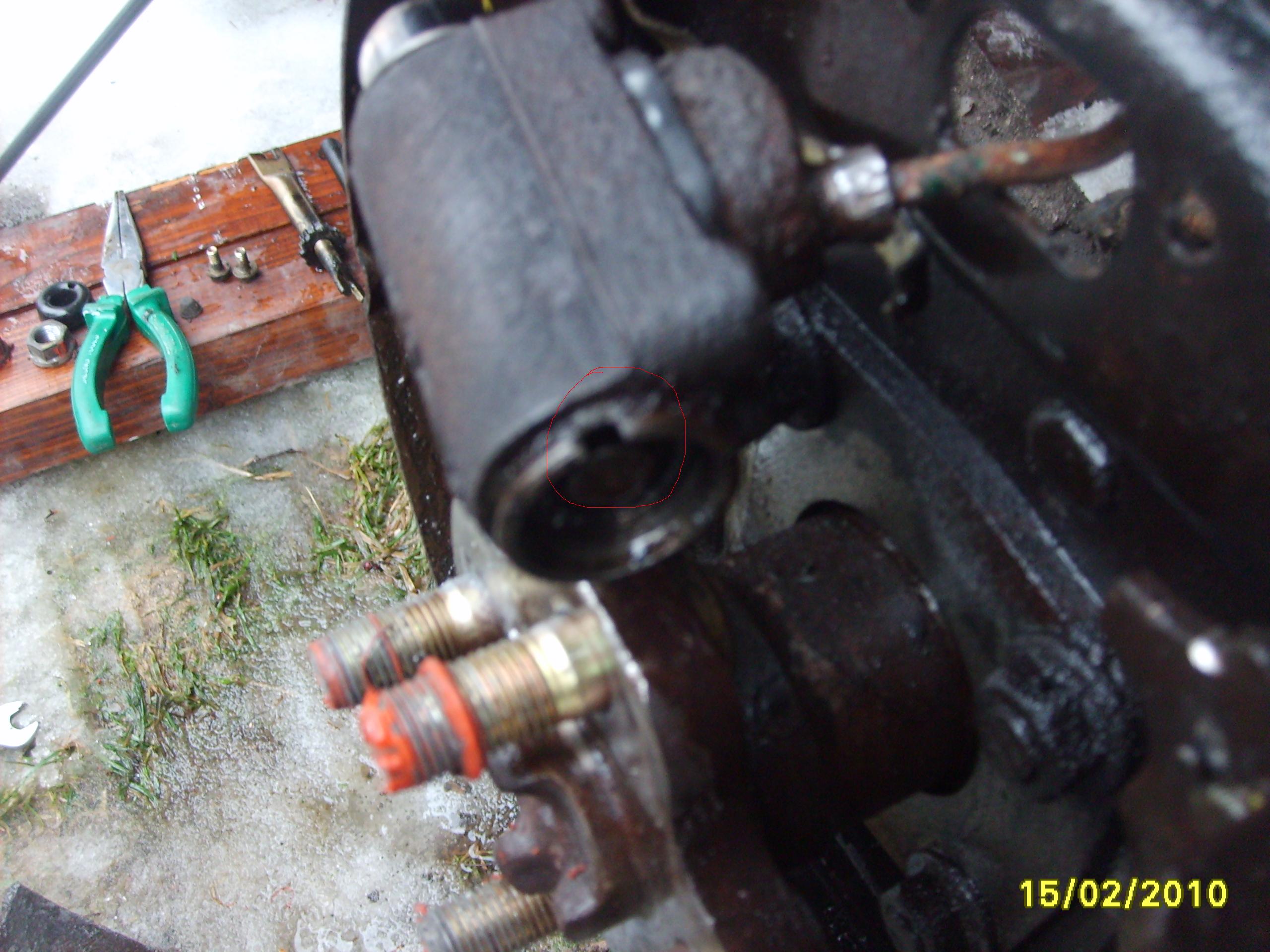

Цитата(Художник @ Jul 26 2010, 08:46 PM) *
Если я правильно понял, то поршень вылезает из цилиндра и рвет пыльник (манжета, она внутри цилиндра на поршне) и из под поршня льет.
Такого быть не должно даже при изношенных накладках!!!
Колодки менялись??? Старые остались (а вдруг?)? Надо сравнить установленные колодки с оригинальными. И просмотреть и проверить посадочные места колодок.
Еще вопрос. Цилиндры текут с одной стороны авто или с двух?
Если с одной то смотреть посадочные места, сравнивая с противоположной стороной. Если с двух сторон то смотреть колодки. ИМХО.
А вт моя история: в феврале решил я съездить на Украину(черт меня понес по гололеду и в снегопад) и находясь уже на месте (хорошо не на трассе) трогаюсь с обочины бац! стук и машина встала колом! не едет и все , включил ПП -машина пошла и так пару раз после полной остановки ,кое-как доехав домой с мыслью , что хороший стук всегда наружу выходит,так оно и было-загорелась лампа ручника. Течь обнаружилась под задним левым колесом. Вскрытие показало:отлетела накладка на одной колодке и пришел пушной зверек цилиндру(фото). Запчасти нашлись быстро.замена еще быстрей.До сих пор полет нормальный ТЬФУ 3 раза.Прикрепленное изображениеПрикрепленное изображение
