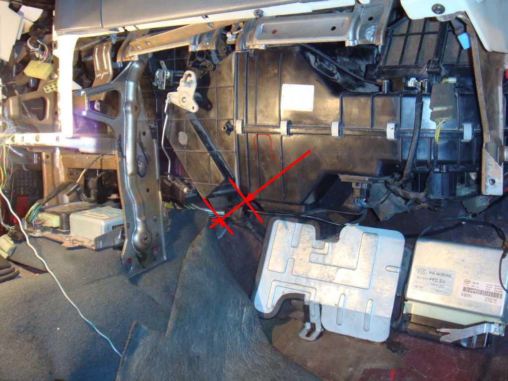

У меня кореец. Сделай замеры своей и будет ясно - подойдет или нет.. Их можно сделать даже по пластику печки ничего не снимая. Там толщина - основная разница.
Тебе нужно померять вот это место:
Кстати трубки у разных радиаторов тоже по разному расположены! Видиш как у меня стоит радиатор (наклонно)? А трубки в моторном почти друг над другом..

Фото прояснило некоторые моменты.... Кто-то с форума менял печку -вырезав в корпусе печки отверстие через которое радиаторчик и выковыривал.. без демонтажа дальнейшего....
В моем случае такой номер не получиться ибо печка расположена более горизонтально и вытащить ее из корпуса не даст нога торпеды... dumai.gif huh.gif
