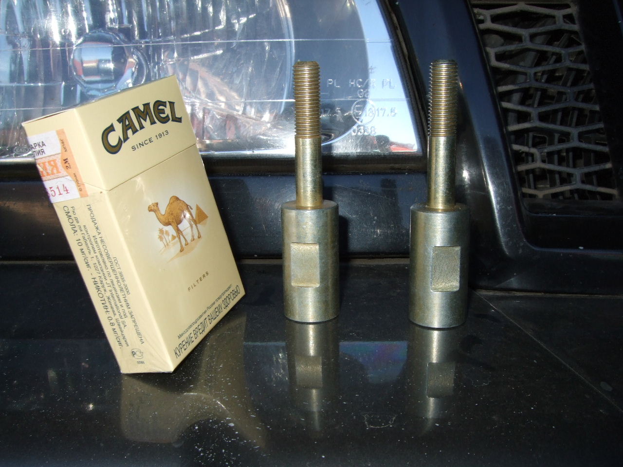

А у кого есть на продажу удлинители штоков
Валяй, тебе прямая дорога к Кириллу ака Deimos - у него этих
удлиннителей (и проставок для лифта передка) - хоть, извините, жопом ешь! Целый багажнег!!
В личку стукнись к нему... Он в Москве.
И фсё будет!
