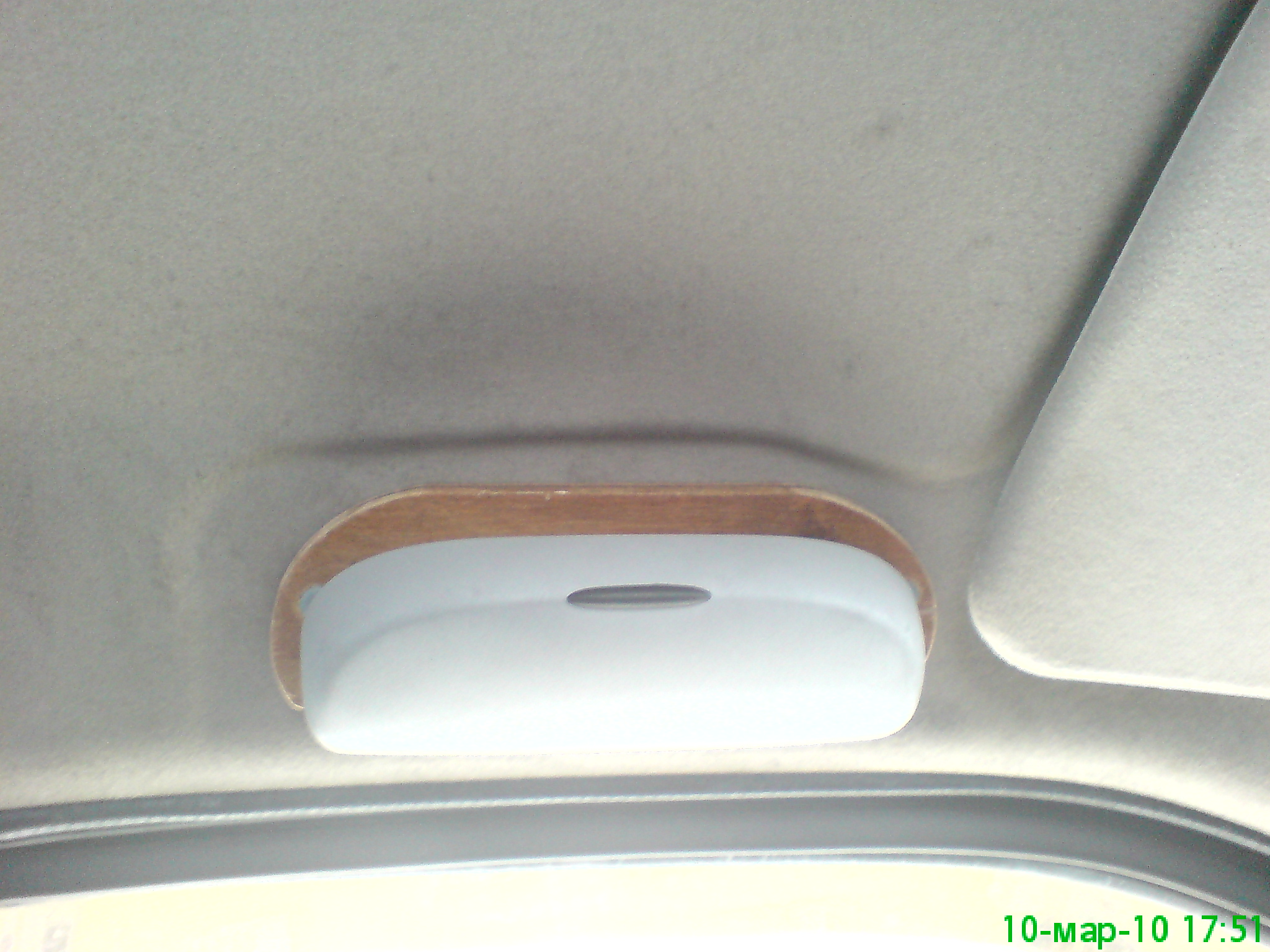

Все никак собраться не мог сфотать и выложить.
Достали солнцезащитные очки по панели передней кататься rvu-i-mech.gif , т.к. использую их в основном в машине. Идею подсказали ниссановоды, а коды запчастей подсмотрел на других форумах, где данное устройство может устанавливаться на их машины штатно. Собственно вот:
Очечник установлен на место ручки над головой водителя(у меня ее не было, только заглушки)
Так как отверстия для крепления данного устройства не совпадают с отверстиями на нашем авто, пришлось закрепить для начала промежуточную вставку под дерево laugh.gif (дабы поддержать общую направленность). Закуплены в хоз.маге дополнительно 2 самореза, 2 винта М6 в потай и 2 заглушки (под цвет очечника, с цветом самого правда не угадал rolleyes.gif )
Форма моих очков не позволяет полностью закрыться очечнику, но меня лично уже не напрягает, т.к. я все равно этого не вижу biggrin.gif, зато всегда знаю, что очки под рукой.
Вот код детальки, заказаной через exist, стоимостью тогда рублев 300
Все было сделано на скорую руку и похоже как обычно навсегда smile.gif , хотя можно конечно что-нибудь поаккуратней сваять, но теперь я точно знаю, что очки не вылетят из бокового окна где нибудь в яме в грязи vot-tebe.gif

Очёчники:
Opel 1740120 (Astra) и Suzuki 76440-86G00 (Ignis), расстояние между креплениями ~140мм.
Suzuki 76440-54G00-6GS (Liana), расстояние между креплениями ~170мм.
(взято отсюда http://forum.clubsx4.ru/showthread.php?t=655 )
