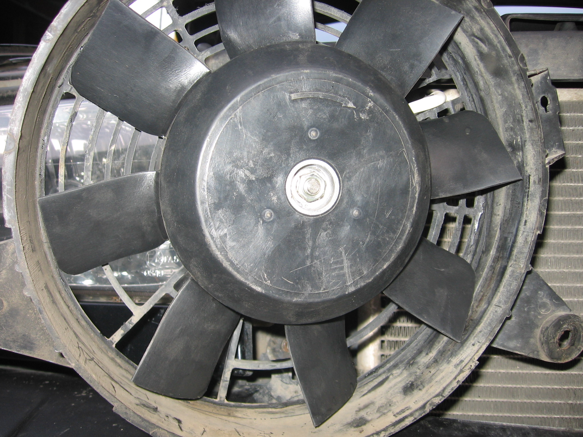

В качестве донора была избрана Волга.
В качестве производителя- решено было поддержать Малороссию, Луганский завод:
Вентилятор дополнила рамка от газели (с длинными ушам-которые были порезаны во благо).
После долгих мучений - вентилятор встал на родной диффузор следующим образом:
Дальше началась разборка существующей системы охлаждения.

После некой камасутры даффузор с вентилятором был водружон на место.
Ну собственно - с механической частью - все. Проблемы минимальны.

Выкладываю как и обещал -Прикрепленное изображение крыльчатку обрезал в размер,что бы вставить в диффузор и ещё нагрев феном лопасти,подвернул их малость.Воздушный поток увеличился.Прикрепленное изображение на диффузоре сзади увеличил центральное отверстие,что бы влез жигулёвский электродвигатель.С него я отболгарил шпильки которыми он крепится(ибо оне не совпадали с родным посадочным местом на спортаже,и просверлив отверстия в пластинах закрепил движок как и родной.Прикрепленное изображение ну а это датчик включения.
я свой вентилятор поставил точно также.. только уши вывел наружу и просверлив закрутил.. получилось точно также.. но пришлось менять полярность движка и тут я так понимаю тоже пришлось. а вот поправить немного крыльчатку феном я както не додумался.. а то что он стал работать как холодильник когда включаешь кондюк)))) эт да. начитавшись теперь думаю что перегрев мне не страшен))))
