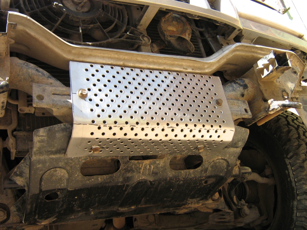

А еще поставил защиту радиатора спереди под бампером.
Теперь можно безбоязненно колоть лед в лужах, не боясь пропороть радиатор кондея fa.gif
Да и пух с одуванчиков будет меньше засасываться.

Сделал защиту радиатора кондея из нержавейки (кусок барабана стиральной машины). Прикрепленное изображение
post Aug 23 2010, 07:15 PM
гламурно... smile.gif а чего не во всю штртну рамы... тагдаб весь радиатор прикрыт был... dumai.gif

Александр 533   Сделал защиту радиатора кондея из нержавейки (кусо...   Aug 23 2010, 02:14 PM
ghost   Сделал защиту радиатора кондея из нержавейки (кус...   Aug 23 2010, 07:15 PM
SAVant   гламурно... :) а чего не во всю штртну рамы... т...   Aug 23 2010, 08:12 PM
ghost   Наверное в данном случае узкая стиральная машина ...   Aug 23 2010, 08:31 PM
