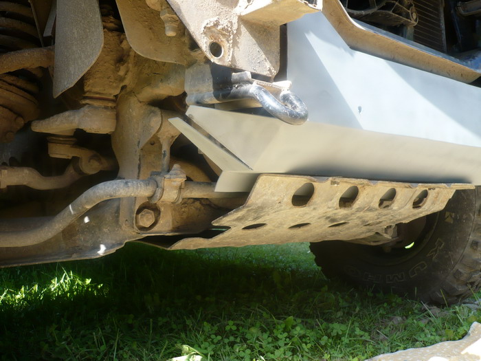

А еще поставил защиту радиатора спереди под бампером.
Теперь можно безбоязненно колоть лед в лужах, не боясь пропороть радиатор кондея fa.gif
Да и пух с одуванчиков будет меньше засасываться.

Шрусы прикрыть железом - конечно хорошо...
Но при наличии даже вот такого отбойника перед радиаторомПрикрепленное изображение в это лето поимел малость проблем связанных с тем что радиатор плохо обдувается .. надо ставить эл.вентилятор.... dumai.gif smile.gif

Panzer38   Железо 2 мм. По сгибам надрезал болгаркой чуть-чут...   Jul 29 2008, 05:37 PM

Panzer38   Наконец-то руки дошли ... ВОт, выкладываю чертежик...   Sep 9 2009, 11:08 PM
Maklaus   На киа недавно, спасибо за совет - обязательно п...   Nov 8 2009, 12:32 AM
Ikarik   Наконец-то руки дошли ... ВОт, выкладываю чертежи...   Aug 9 2010, 02:06 PM
Panzer38   Заинтересовал меня подобный девайс :B128: :B128:...   Aug 9 2010, 02:10 PM
Ikarik   Этот размер не критичен. Я просто градусов под 45...   Aug 9 2010, 02:20 PM
Panzer38   Ну хоть примерно,на глаз :dumai: И как себя показ...   Aug 9 2010, 02:31 PM
Ikarik   Ну поставь 45 . :D Показала себя хорошо! :...   Aug 9 2010, 02:38 PM

Panzer38   А вот ещё вопрос! Верхние отверстия, между к...   Aug 9 2010, 02:44 PM
Ikarik   Поняно :B020: Спасибо за информацию :B162: :B162:...   Aug 9 2010, 03:15 PM
