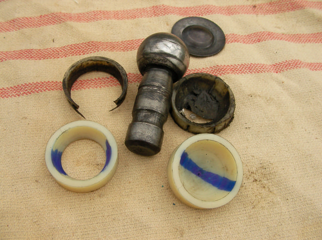

191   В субботу исследовал шаровую опору верхнего рычага...   Aug 3 2010, 12:03 PM
КСИ   Так должно быть или нет? должно   Aug 3 2010, 01:40 PM
191   А если не секрет, то для чего? Т.к. болт был доста...   Aug 3 2010, 01:52 PM
КСИ   А если не секрет, то для чего? Т.к. болт был дост...   Aug 4 2010, 09:42 AM
609   А если не секрет, то для чего? Т.к. болт был дост...   Aug 4 2010, 02:25 PM
191   Зачем там проточки не знаю, а вот на обычную сыро...   Aug 6 2010, 08:37 AM
samoxa7   :B020: Эт не проточки,парни...Эт следы от выточк...   Aug 4 2010, 06:00 PM

samoxa7   :B200: Ну,не знаю насчет ослабевает...Я лично с ло...   Aug 6 2010, 09:16 AM
VGB   А сам палец цилиндрический,да,и от смещения удерж...   Aug 26 2010, 10:42 AM
191   Как раз наоборот. Палец шаровой имеет проточку (г...   Aug 26 2010, 01:24 PM
VGB   Вот в том-то и дело, что аналогичные проточки име...   Aug 26 2010, 04:59 PM
191   Вот тот болт, который был у меня. [quote name='VGB...   Aug 26 2010, 05:05 PM
VGB   Вот тот болт, который был у меня. Я не заказывал...   Aug 27 2010, 02:16 PM
191   Калёный + мелкая резьба, думаю, это необходимо и ...   Aug 27 2010, 02:31 PM
