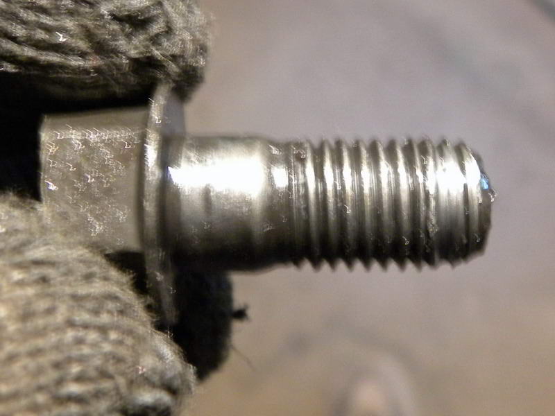

ВСЕ 10 БОЛТОВ, КРЕПЯЩИХ БОЛЬШУЮ ШЕСТЕРНЮ ГП К КОРПУСУ РЕДУКТОРА, БЫЛИ ОТВИНЧЕНЫ !!!!!
Соответственно, резьба на болтах частично убита:
Пришлось весь редуктор несколько раз промывать бензином, проливая все подшипники и отскребая наслоения масла со стружкой..
Как ни парадоксально, после промывки редуктор принял вполне жизнеспособный вид...
Правда, думаю, теперь его реальный "пробег" не 72 тыс. км, а 172 тыс.км. rvu-i-mech.gif rvu-i-mech.gif
Надо готовиться к замене всей начинки редуктора..... rvu-i-mech.gif rvu-i-mech.gif rvu-i-mech.gif
И ведь, ничем не проявлял своей разболтанности wink.gif ни гула, ни стука, ни подклиниваний.....

З.Ы. болты головками профрезеровали в стойке полуосевого подшипника канавку глубиной миллиметра 3 - 4. отсюда и вся стружка.
