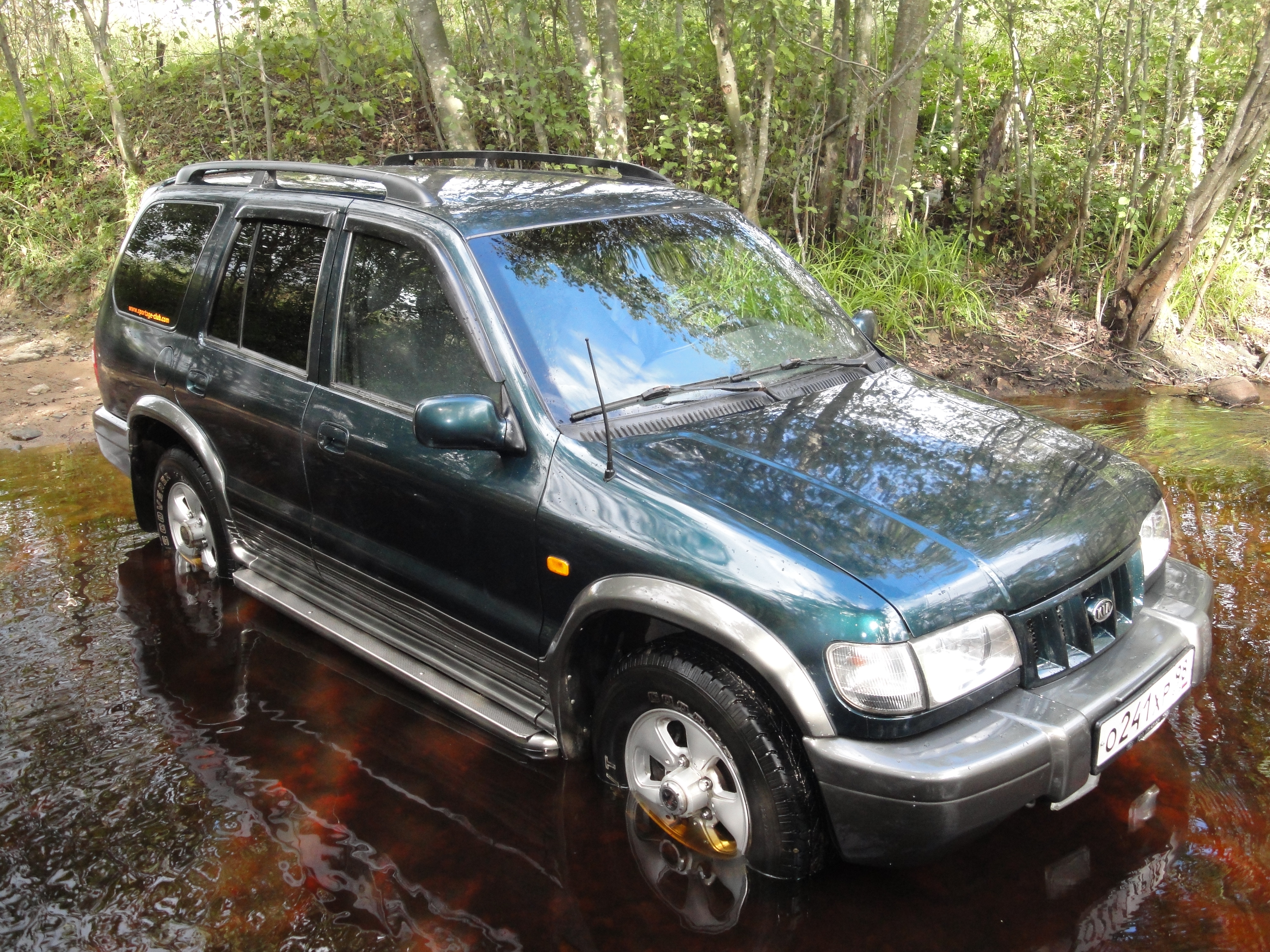

Был вчера на открытии охоты,занесло на старые торфоразработки,3 раза спасали трубы,повисал раз на бетонной трубе,лежащей поперек дороги и два раза на старых шпалах от бывшей узкоколейки,после помывки в ближайшем ручьеПрикрепленное изображение никаких изменений в конструкции порогов не обнаружил,а до джека я пожалуй,еще не дорос,да и нет его нужно срочно ехать в СтМ-лифтоваться
