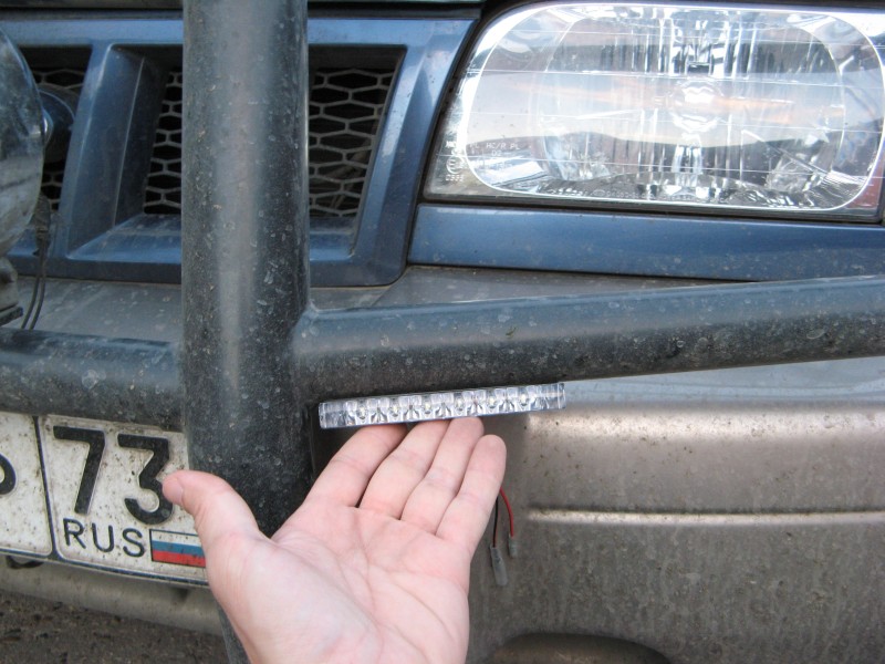

Цитата(Mark_KA @ Aug 27 2010, 03:28 PM) *
Я, кстати, заказал на ебэе китайские...
http://cgi.ebay.com/ebaymotors/ws/eBayISAP...RK%3AMEWNX%3AIT
Прислали...
Вот думаю теперь куда поставить...

Цитата(Mark_KA @ Sep 3 2010, 12:22 AM) *
Прислали...
Во сколько обошлись?

Mark_KA   Во сколько обошлись? US $9.99   Sep 2 2010, 10:56 PM
vlad04sport   Прислали... Вот думаю теперь куда поставить... У...   Sep 3 2010, 05:09 PM
Mark_KA   У тебя кенгурин широкий - на нем в районе фар, но...   Sep 3 2010, 10:26 PM
