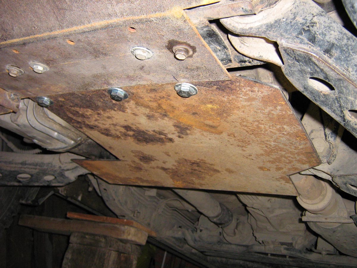

Цитата(ghost @ Aug 29 2010, 10:00 PM) *
Готовлю. Сам незнаю к чему. Наверно - на охоту что б спокойно было ездить. Начал делать защиту картера. Вот первая примерка Прикрепленное изображение
