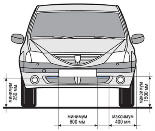

ГОСТ Р 41.48-2004 - Единообразные предписания, касающиеся сертификации транспортных средств в отношении установки устройств освещения и световой сигнализации
http://www.gostedu.ru/5205.html
ГОСТ Р 41.87-99 - Единообразные предписания, касающиеся официального утверждения дневных ходовых огней механических транспортных средств
http://www.gostedu.ru/8530.html

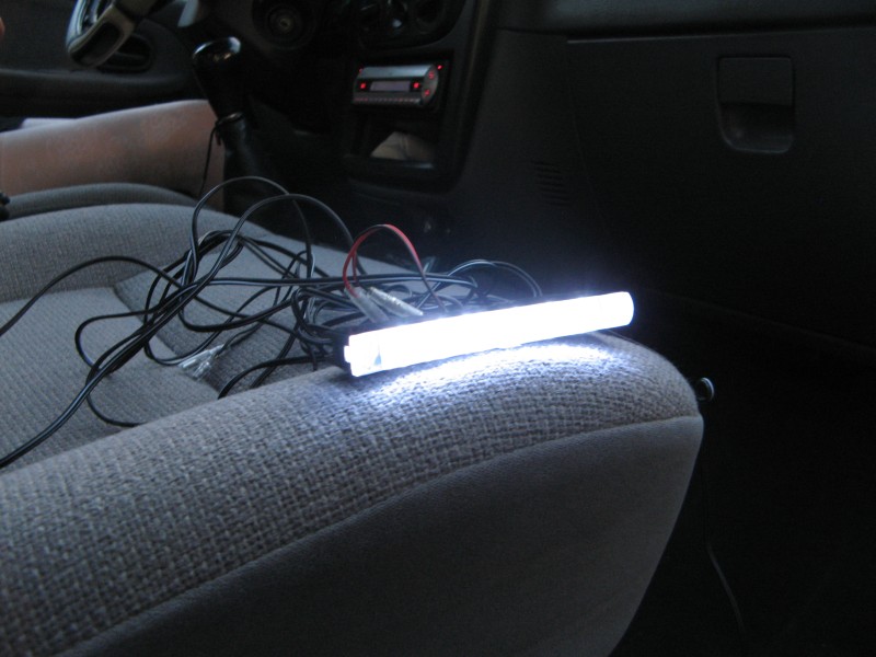

Я, кстати, заказал на ебэе китайские...
http://cgi.ebay.com/ebaymotors/ws/eBayISAP...RK%3AMEWNX%3AIT
Вряд-ли хорошего качества, но посмотрим... 300р всего.

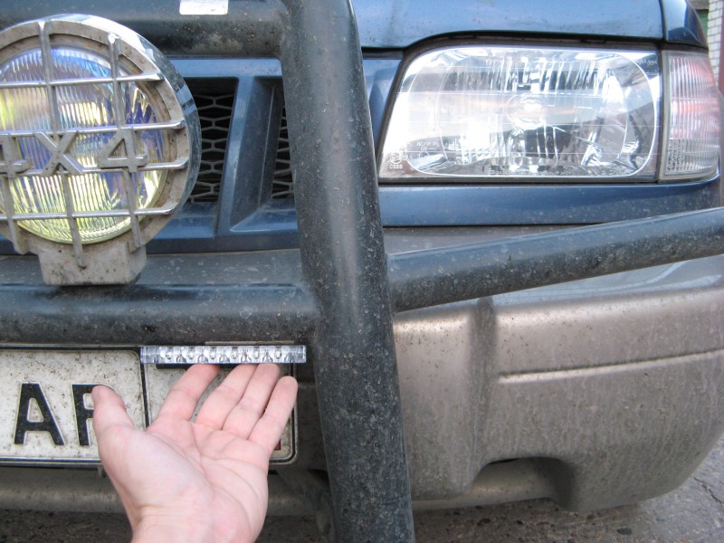

Прислали...
Вот думаю теперь куда поставить...
vlad04sport
post Sep 3 2010, 05:09 PM
Сообщений: 3,053
Регистрация: 5-February 09
Из: Новочеркасск
Пользователь №: 5,931
Цитата(Mark_KA @ Sep 2 2010, 10:22 PM) *
Прислали...
У тебя кенгурин широкий - на нем в районе фар, но сверху. И бампер сверлить не надо, и запитать - вообще не вопрос.
А круглых там нет?
Mark_KA
post Sep 3 2010, 10:26 PM
Сообщений: 585
Регистрация: 4-May 07
Из: Ульяновск
Пользователь №: 2,682
место дислокации: Ульяновск
Сверху мне что-то инстинктивно не нравится... Да и провода тянуть дальше...
Хочется внизу.
А круглых там нет?
Не встречал. Фирменные филипс и хелла примерно так-же выглядят. Но стоят ~6,5-10 т.р. Не понятно за что. Неужели за лейбл и знак сертификации (который, к слову, на этих китайцах конечно отсутствует).
А вот что говорит ГОСТ насчет установкиПрикрепленное изображение
