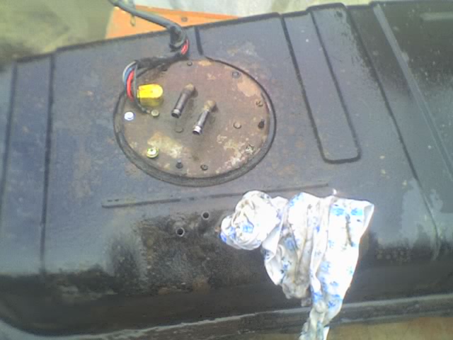

КСИ   Начал вчера процесс снятия бензобака и извлечения ...   Apr 15 2010, 12:20 PM

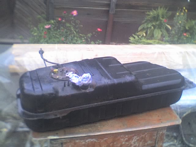

КСИ   Ну, вот что примерно получилось)   Apr 19 2010, 10:40 AM
Художник   Ну, вот что примерно получилось) :B084: :B084...   Apr 19 2010, 12:31 PM
КСИ   :B084: :B084: :B084: :B084: БРАВО!!...   Apr 19 2010, 01:32 PM
Yura   Ну, вот что примерно получилось) Я проделал то ...   Apr 19 2010, 01:54 PM
КСИ   Я проделал то же самое, без воды, предварительно...   Apr 19 2010, 02:01 PM

КСИ   Капает с крышки аварийного сброса бензина. это...   Apr 19 2010, 11:20 PM
Krylan   это што за зверь? :blink: Я неправильно выразилс...   Apr 19 2010, 11:28 PM
