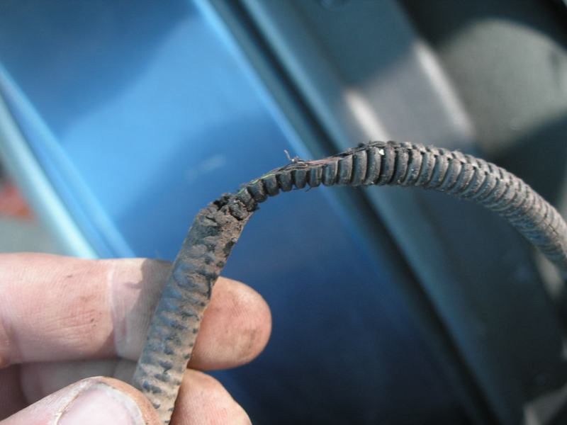

Снял датчик, отцепил все провода, вытянул все это салон... долго искать не пришлось (и это максимум за год!)
Решил забронировать провода от датчика до салона в шланг сантехнический, пущай попробует перетереться blink.gif
Заодно развернул датчик в более безопасное положение.
Все мои похождения у блохе

Цитата(SAVant @ Jun 22 2010, 05:35 AM) *
Надоело мне это, то потухнет, то погаснет... полез делать
чёта по фотам дык лучше сальники поменть чем возиццо с этой ненужной приблудой...
