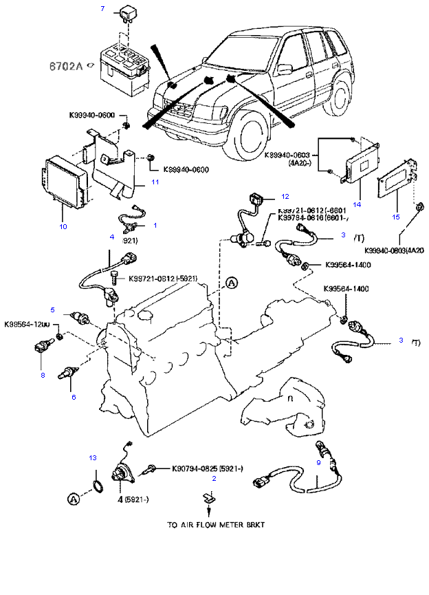

Здравствуйте, подскажите может кто сталкивался.
Упала стрелка температуры двигателя (крайняя правая), иногда работает вообще короткий промежуток времени хаотично, дв не греется, антифрис в норме, я думаю может датчику хана?
Проверил электрику, предохранители, снял панель там все чистенько, где находиться этот датчик температуры?
на картинке он поз. 8,6?
вот код. K857418840
спасибо!

609   К датчике температуры что на стрелку ведет провод ...   Sep 14 2010, 06:00 PM
obooo123   большое, спасибо! - а можно добраться до него...   Sep 14 2010, 06:26 PM
609   Не ервом фото идет установка электровентилятора, и...   Sep 14 2010, 06:34 PM
obooo123   спасибо попробую завтра   Sep 14 2010, 06:37 PM
Чих-Пых   спасибо попробую завтра Снимаешь ноздрю с радиа...   Sep 15 2010, 09:22 AM
gennadii   Снимаешь ноздрю с радиатора. это такая хрень, чер...   Dec 2 2010, 12:00 PM
Виктор   Как проверить двухконтактный датчик? Тестером ...   Dec 2 2010, 12:56 PM
Zaharr   в "азбуке" есть точные значения   Dec 2 2010, 04:59 PM
Slayer486   Тестером "прозвонить" сопротивление, ко...   Jan 9 2011, 10:57 AM
