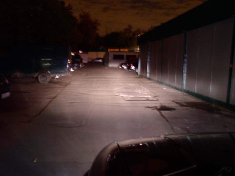

Приобрел Фары от KIA JOICE и начал потихоньку воплощать свои идеи.
Фара немного больше, поэтому пришлось достать болгарку
Были варианты :
1)Ангельские глазки (не полные ободки)
2) подстветка дополнительно дальнего.
Останови свой выбор на 2м. Купил несколько сверхъярких светодиодов 3W
Дальше хуже, дошло дело до подгонки пластика. Тут я что то переборщил blink.gif huh.gif wink.gif
Результат :
Габариты:
Ближний:
Дальний:
Пока Дальний включается без ближнего.... вопрос dumai.gif Стоит делать так, чтобы дальний горел вместе с ближним? и что надо замкнуть

Ближний
Танковые
Танковые + Hella внизу
