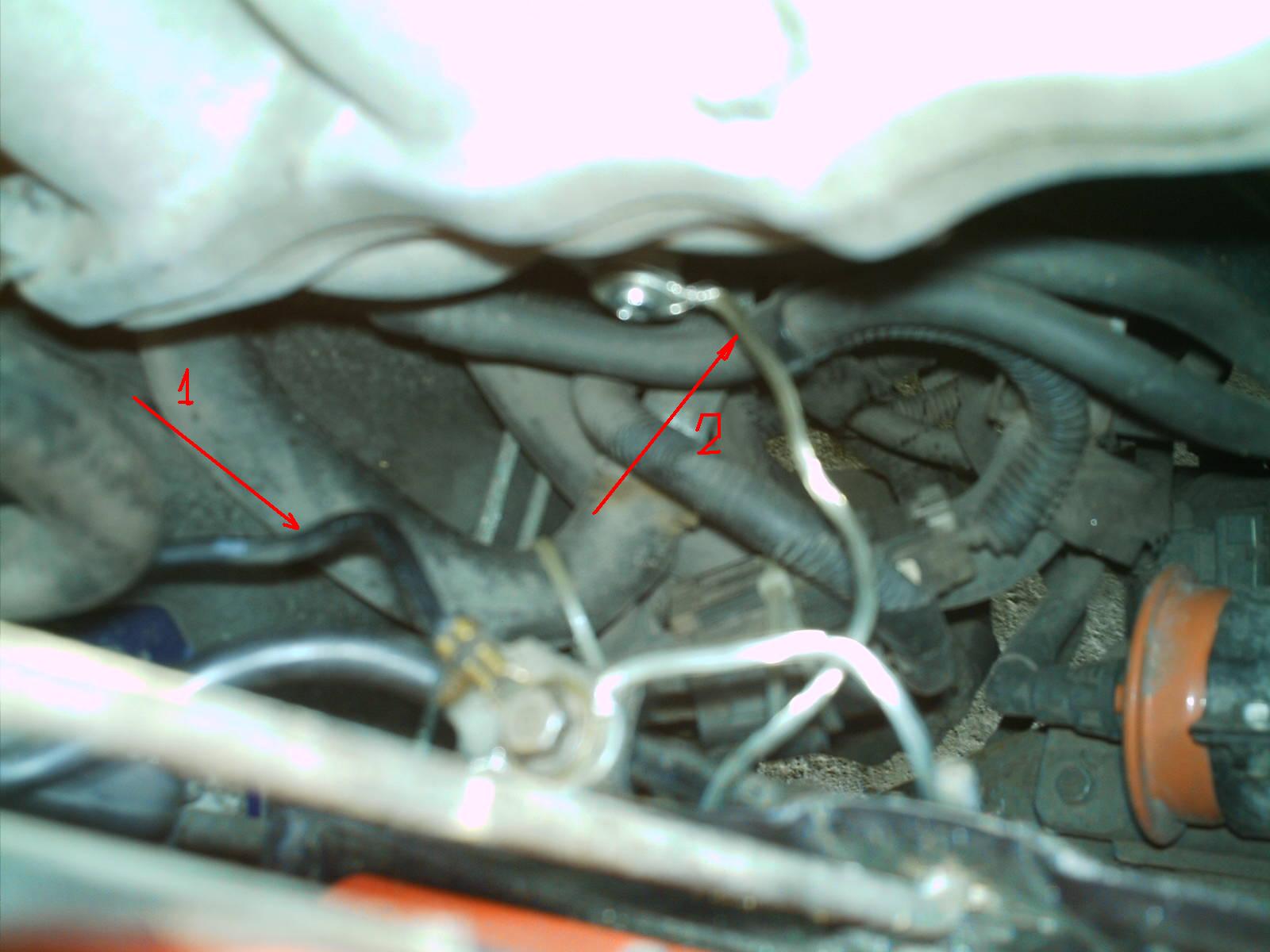

post Sep 14 2010, 07:10 PM
По нормальному (у меня так), на двигатель должны идти два провода массы: один толстый от площадки АКБ к креплению стартера, и второй тонкий (около 4 мм) от того же места на площадке АКБ к крайней (к перегородке моторного отсека) гайке верхней половины впускного коллектора.
Как-то ранее, сталкнулся с тем, что проходная клемма толстого массного провода, которая прикручивается к площадке АКБ, плохо контачила с самим проводом. Пришлось опаять ее. Но собираюсь как-нибудь заменить этот (толстый) провод на два отдельных провода, оконцованных клеммами.

Вот я про этот тонкий провод(на фото стрелка1) и засомневался , и поставил к нему (фото стрелка 2)дополнительный , пока все мимо магазина проезжаю , а так надо настоящий (толстый медный ) провод ставить . Хотите верьте ,хотите нет, но заводиться стала с первого раза , (но чудес то не бывает ) значит что то в этом есть . И еще как наблюдение: ошибки подогрева лямбд (P0135 и P0141 из-за не соответствия сопротивлений с родным) стали вжигаться намного позже , это я наблюдаю по компу , температура двигателя . Раньше это было при 36-40 градусов. Сейчас при выше 80 градусов. Вот это почему так стало ? dumai.gif
Да , Виктор , так у меня руки и не дошли , что бы приделать доп. сопротивление к л.зонду. Да и не маленькое оно по конструкции , и греться будет и приткнуть его куда то надо. Пока не решился. Прикрепленное изображение
