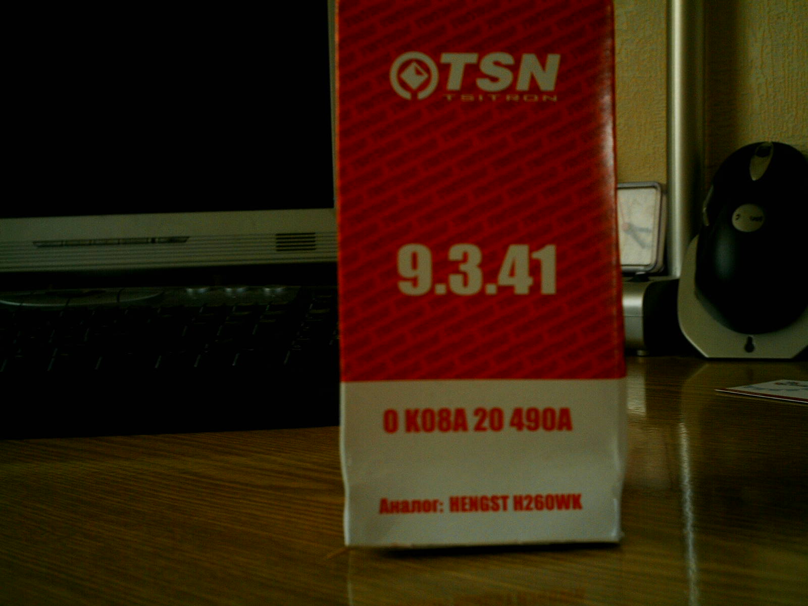

Вот фильтр TSN Прикрепленное изображение и цена меньше всех.
