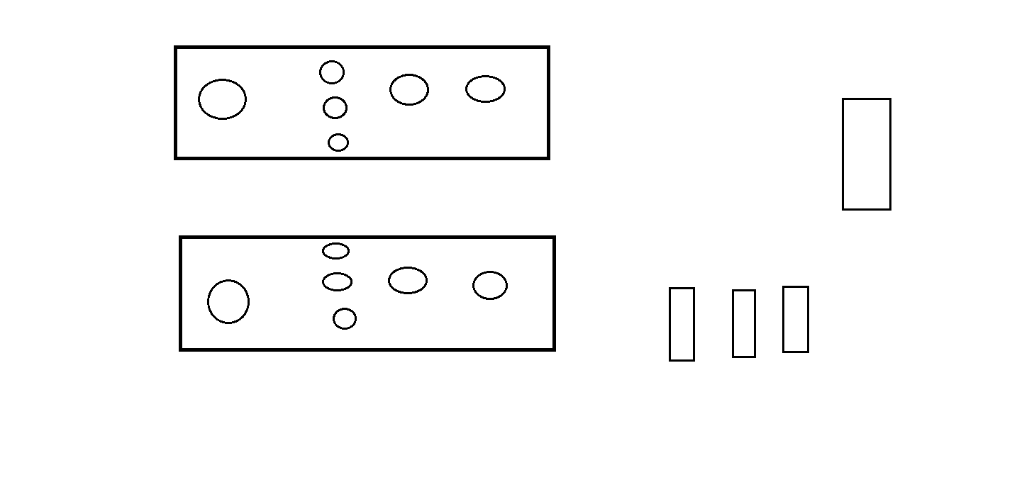

Прикрепленное изображениея эту проблему решил так.вниз удлиннил кронштейн с правой стороны.взял вырубил 2 пластины.3 втулки маленьких и одну побольше.втулки нужны для внутреннего размера и для жёскости.большая втулка здавить кронштейн.попозже сфоткаю на машине.тяга стала как положено и простая конструкция.если интересно размеры выложу.да ещё салентблоки засада менять но я приловчился второй за 5 минут снял.вот кстати я наколякал.
