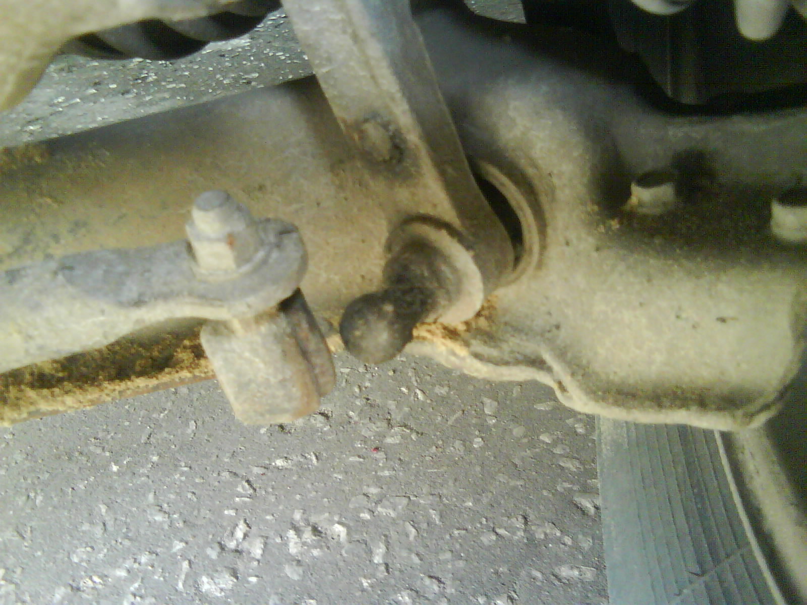

сегодня всётаки решил поинтересоваться шо эт у меня там стучит в передней подвеске слева h975g.GIF когда я это увидел то даже немного sensored.gif неужели не только на русских тазиках шаровые вырывает blink.gif хотя у меня есть подозрение шо они с завода и не менялись otstoy.gif а теперь вопрос. купил вот такие по 380руб за штуку. кто нить ставил такие и насколько долго они будут ходить?Прикрепленное изображениеПрикрепленное изображение и ещё. они идут с одной гайкой маленькой, вторую которая большая лучше новую купить или старая подёт?

сайлент блок идёт отдельно от рычага в запчасти?, а то в сервисе разводят на новый сайлент и на кучу бабла по его замене rvu-i-mech.gif
