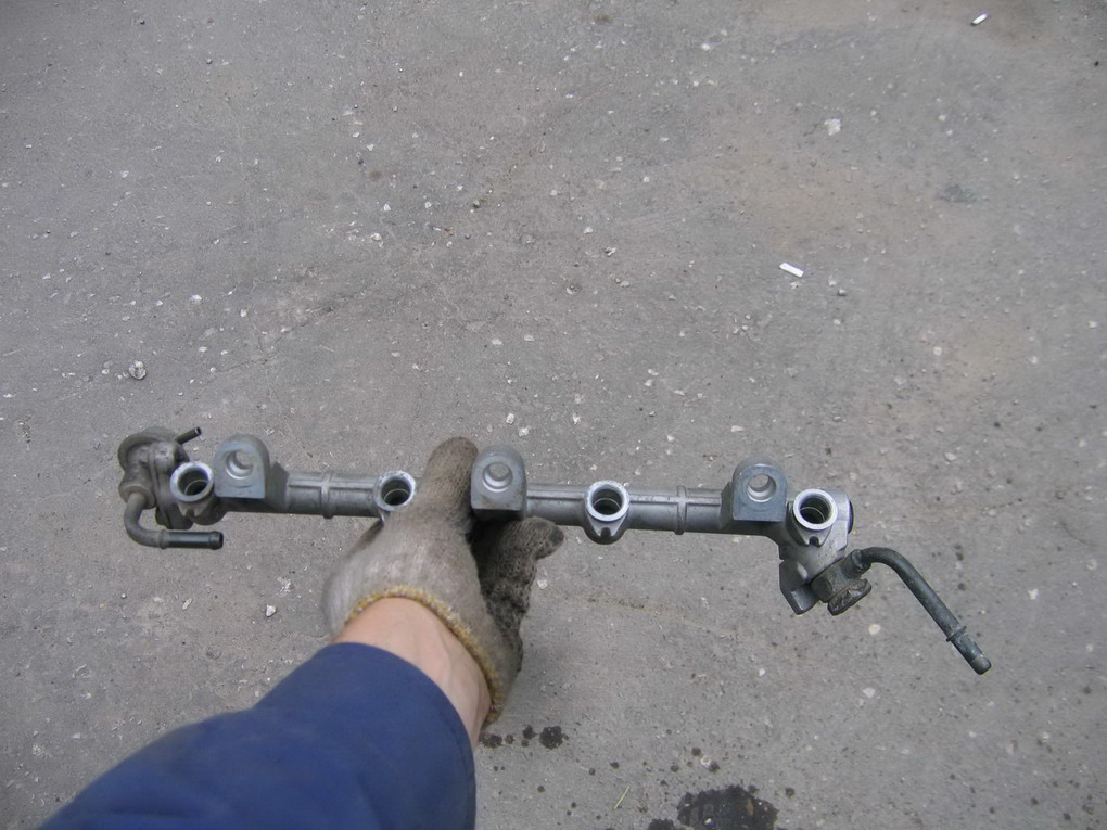

Стабильно, если и выдает ошибку с пропуском зажигания, то по первому и третьему цилиндрам. Сегодня еще раз решил добраться до форсунок и поменять их местами - посмотрим, на какие цилиндры теперь ошибка придется.

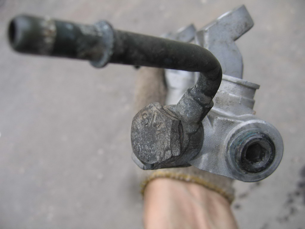

Но вечером еще одна мысля осенила. Скажите, у нас на топливной рампе обратного клапана случаем не стоит? Не регулятора, того что на выходе с рампы, а именно на входе. Там есть вот такая вот приблудина. Что это?
Если это не простой штуцер, а обратный клапан, то есть вариант, что он мозг насилует - давление в магистрали - замечательное - а вот в самой рампе - фиг.
