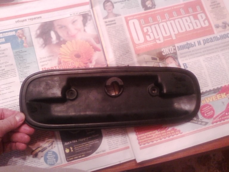

ВладБ, на "хлопушку" бы взглянуть, как устроина.
Примерно так: Прикрепленное изображение
В общем все это выглядит так:
Прикрепленное изображение, Прикрепленное изображение, Прикрепленное изображение
Лично я ощутил разницу...
2001 г. Американец 2,0i АКПП, хабы "AmisA"
