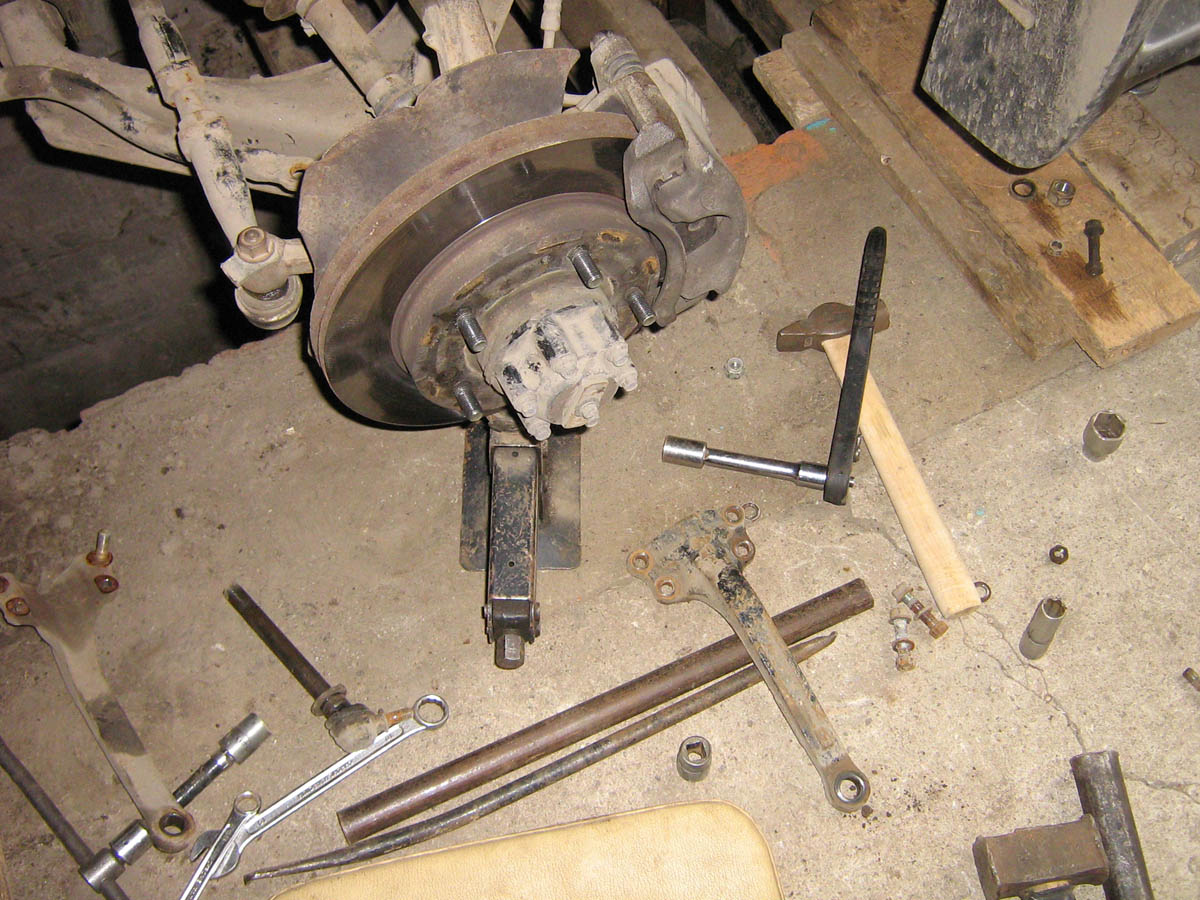

Сегодня мерил штампованые диски от шнивы-нигде вроде не трет-единственное , у этих дисков отверстие под ступицу чуть больше нашей ступицы, так что этот диск слегка бултыхается , родной диск не бултыхается. А на счет Уазовских-там обязательно нужно под ступицу кольцо точить-иначе диск на только на шпильках будет сидеть и то с перекосом , к тому же этот диск раза в два тяжелее бубет, чем шнивский?
Такие,да?
Если суппорт передниего томоза после 1999г,то с новыми тормозными дисками и колодками
клинит о суппорт.
У меня диски тормозные и колодки были с 50% износа,то не цепляло (1999г).

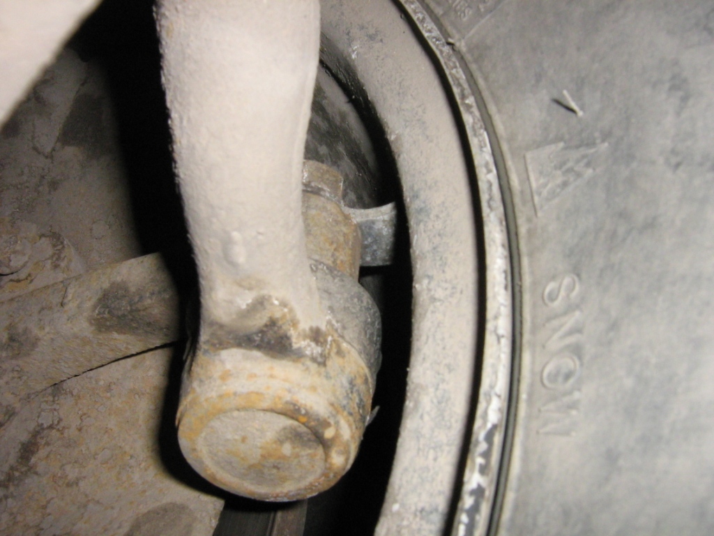

У меня 2005 г. Диски Нива 15. За тормоза не трут. Центрируются не по втулке, а по шпилькам. Я сперва заморочился на проставку на втулку. Потом испытал на ходу и забил. Нормально центрируется. Проверял до 160 - никаких биений. Закручиваю аккуратненько, крест-накрест, и всё нормально. А вот чехол рулевого наконечника мне зимой протёр лёд, который на диск намёрз. Там очень близко всё. Поставил "счищалку". Прикрепленное изображение Теперь всё в норме.
Отлично! Эскизик можно предоставить?
Так это колесо снимать.... Только вроде из-под авто вылез (защиту закончил ставить) и снова. Уууууу... Там всё просто. Не снимая колеса посмотреть - какое там расстояние от гайки до диска и выпилить такую железку и проткнуть в ней отв. Д= Д пальца +0,5мм. Там всё видно. Вот она на фото, маленькая, там эскизировать то нечего. Прикрепленное изображение
