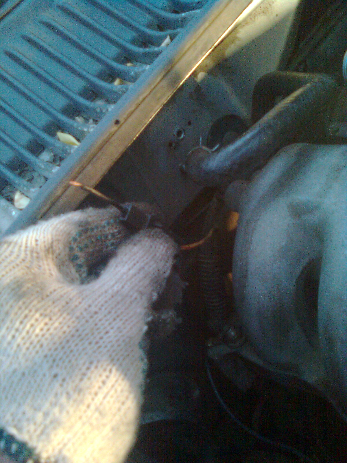

Обнаружил оборванный провод выходящий из жгута за впускным коллектором с проводами идущими на форсунки и датчики рхх, дпзд... Провод светло розовый с красной полоской, соединен колодкой с черным. Посмотрите у себя пожалуйста куда идет этот провод! Сам найти не могу, крайне мало места для маневров, руку не просунуть...

Цитата(contra @ Oct 12 2010, 09:28 AM) *
Тогда тебе четвёртое---успокойся et.gif, в заводском исполнении такого нет, "соплей" по проводке в любой машине может быть куча, не грузи себя biggrin.gif
На счет соплей я противоположного мнения - их быть не должно! На счет самопала - может изолента не родная, но провод 100% родной. Проводка от вариации авто и года может быть разная.
Существует очевидная проблема с отсутствием повышенных прогревочных оборотов. Скорее всего этот проводок как то связан с проблемой оборотов. Так как до промывки форсунок все было в порядке. Вполне возможно, что я сам его по неосторожности задел и оторвал.
Kia Sportage 2L 16v 95год К03Т
post Oct 12 2010, 10:30 AM
На данный момент картина вырисовывается такая: только у тебя имеется этот провод.
Кстати, у меня тоже ничего подобного нет.
А напряжение или его наличие на этом проводе смотрел?
А ЧЕК у тебя работает и сигнализирует о чем-нибудь?
Наш двигатель, в отличии от других, при обрыве или отключении датчика температуры ОЖ поднимать обороты ХХ не будет! В этом случае "мозги" принимают для себя значение +80 гр.

pppashaaa   Конец найден! Ура! Проводок шел к конденса...   Oct 21 2010, 09:08 AM
Александр 533   Конец найден! Ура! Проводок шел к конденс...   Oct 22 2010, 02:18 PM
Виктор   А теперь вопрос ЗНАТОКАМ - что за конденсатор рас...   Oct 22 2010, 02:59 PM
Александр 533   Я про этот конденсатор сразу подумал! Но по н...   Oct 22 2010, 03:39 PM
Виктор   Такого не бывает, потому что такого не бывает ник...   Oct 22 2010, 07:24 PM
