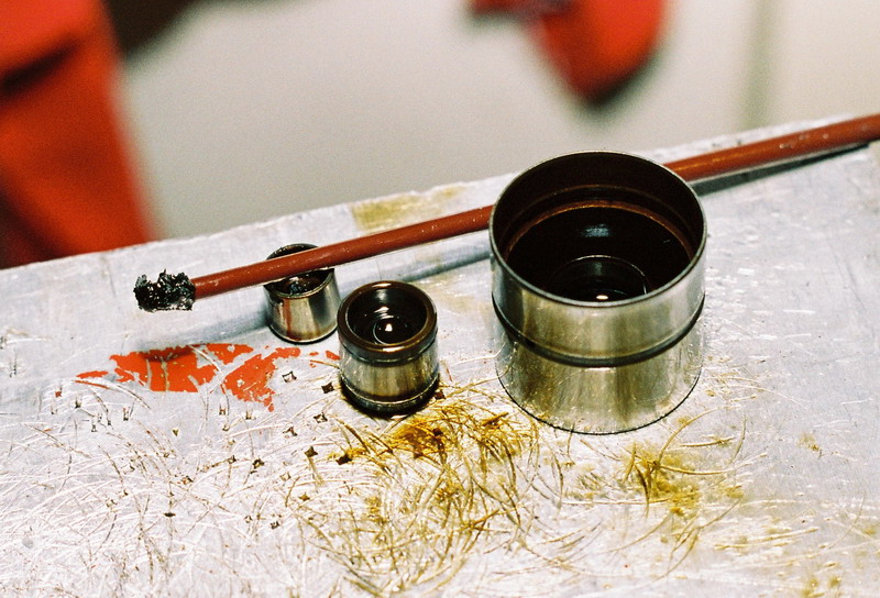

Легко и просто берешь в руку гидрик юбкой в низ и об деревяшку сам клапан вылетает на ураПрикрепленное изображение
sorry.gif конечно ,но это уже не гидротолкатель ИМХО

radik   Легко и просто берешь в руку гидрик юбкой в низ и ...   Oct 20 2010, 10:39 AM
дмитрий51   Легко и просто берешь в руку гидрик юбкой в низ и...   Oct 20 2010, 11:14 AM
Panzer38   Легко и просто берешь в руку гидрик юбкой в низ и...   Oct 20 2010, 11:48 AM
