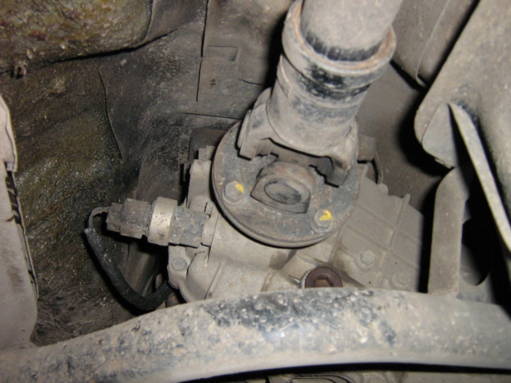

У меня датчик стоит на раздатке Прикрепленное изображение

provv   Нет, не загорается. На колодке клапана на обоих ко...   Oct 16 2010, 10:09 PM
provv   У меня датчик стоит на раздатке На раздатке дв...   Oct 20 2010, 08:12 PM
ПростоЖ   На раздатке два датчика - один слева внизу, второ...   Oct 21 2010, 09:11 AM
Александр 533   А если принудительно подать напряжение на вакуумн...   Oct 21 2010, 10:57 AM
provv   А если принудительно подать напряжение на вакуумн...   Oct 21 2010, 07:48 PM
