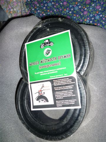

Цитата(БОБ @ Oct 9 2010, 11:55 AM) *
Брал на рынке авто-запчастей для наше марок по жигулям , (это в Мытищах) и в Волгограде думаю есть. Стоит около 200 руб . Точно не вспомню , может и того меньше. Резина действительно крепкая и с замком как на картинке , обхватывает виток , при любом растяжении не сорвется. Если жесткость покажется лишней можно отрезать на столько , чтобы было в самый раз. Вещица отличная . Можно сказать регулятор жесткости пружины . Если межвитковое пространство окажется мало для вставки целиком , можно разрезать на сегменты , для удобства вставки. Я так и делал т.к. наша передняя пружина не позволяет установить целиковую . Итог: не пробивает , клевков нет. Этот продукт можно рекомендовать.
З.Ы. Можно взять и комплект меж.витковых вставок , это даже лучше, легче установить (минут пять) и резать на сегменты не надо. Это тоже самое.
Вот прикупил, цена 100р, еще не ставил, руки не доходят.
Волгоград.
Сергей.
