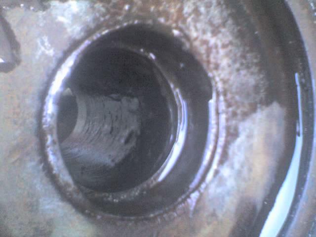

1 как это разобрать
2 где игольчатый
3 разбито или износ на стенках(что делать)
4 сальник похоже умер
5 может ещё чего не хватает?
