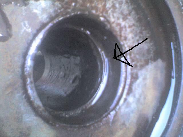

Игольчатый должен был быть здесь:
У меня с одной стороны они были в таком-же плачевном виде, но там хоть кусочки остались:
Все мои похождения у блохе

YASNYJ   Ура я починил свой спорт. Итог. Начитался я форму ...   Jan 16 2009, 12:52 PM
Mif 59   Как выяснилось на левом колесе у меня большая ды...   Jan 16 2009, 02:15 PM
