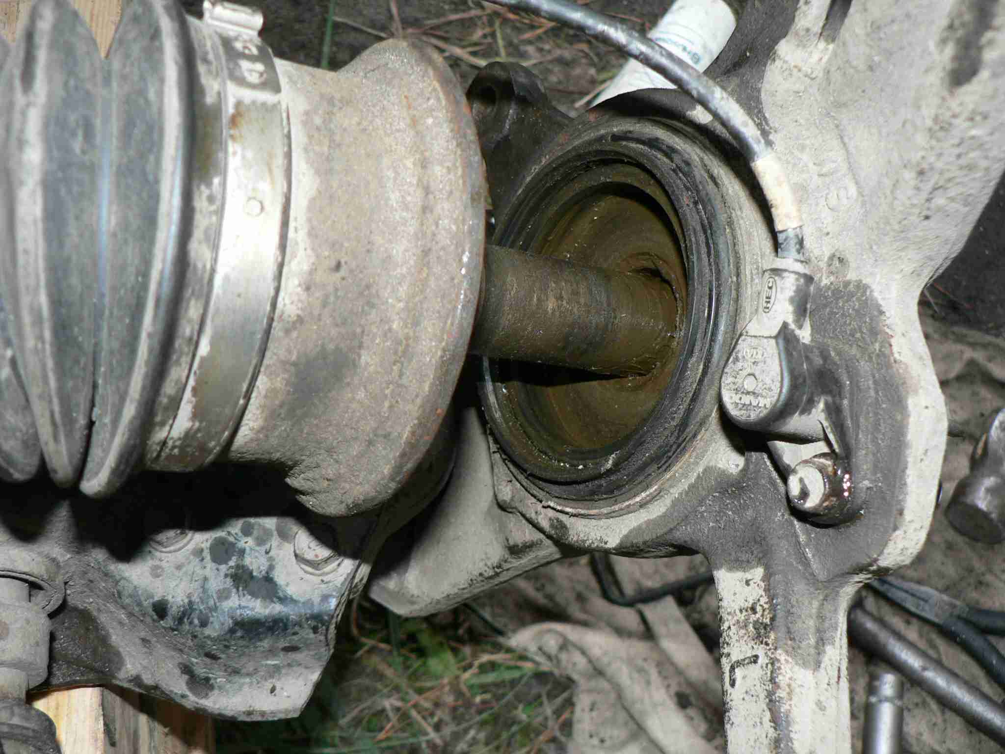

Приветствую форумчан! Почитав про сальники решил сначала разобрать - посмотреть, а потом покупать. В результате имеем что на фото. Если я правильно все понял то номер сальника 0K08A 33 065. Или есть еще варианты по номерам?
post Oct 24 2010, 10:59 AM
ты правильно понял....вариантов больше нету...
