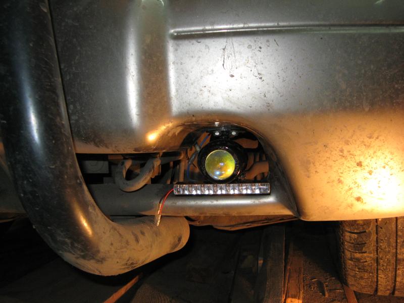

Поставил наконец-то китайские DRL...
Чтож... Светят как-раз на 300р, за которые и были приобретены.
Подключил к ACC через кнопку (противотуманки от ВАЗов).

Mark_KA   Поставил наконец-то китайские DRL... Чтож... Светя...   Oct 25 2010, 12:38 PM
oboroten   Поставил наконец-то китайские DRL... Чтож... Свет...   Oct 25 2010, 03:07 PM
Mark_KA   метров с 30-50 сделай фото если не трудно ~36, 5...   Oct 27 2010, 10:43 AM
