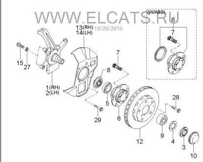

Решил подтянуть передние ступичные подшипники. Снял колесо и увидел, что добраться до стопорной гайки (я так понимаю, крутить надобно будет именно ее) мешает крышка ступицы (деталь №10). Как эта крышка посажена - непонятно. Соответственно не ясно, как ее снимать. Применять грубую физ. силу не решился.
Вряд ли у кого-то еще есть спортаж 2WD, но может кто знает, как снимается эта крышка?

R_S   Решил подтянуть передние ступичные подшипники. Сня...   Oct 25 2010, 02:38 PM
korol   Решил подтянуть передние ступичные подшипники. Сн...   Oct 25 2010, 06:21 PM
R_S   я думаю что там скорее всего стопорное кольцо или...   Oct 25 2010, 06:50 PM
Виктор   Решил подтянуть передние ступичные подшипники. Сн...   Oct 25 2010, 06:51 PM
