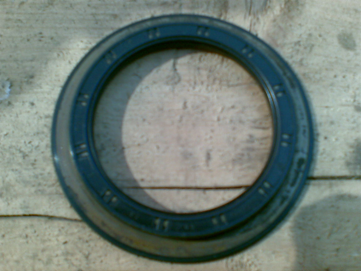

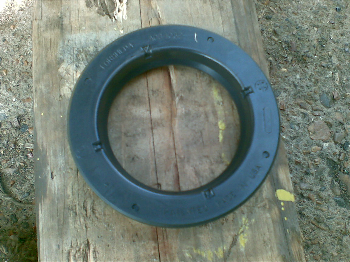

вован   Сальник твой 0К01133065 там один стоит сальник в ...   Feb 3 2010, 02:09 PM
arlona   Братцы, спасибо за содействие. Нашел я таки этот с...   Feb 3 2010, 05:01 PM
вован   Братцы, спасибо за содействие. Нашел я таки этот ...   Feb 3 2010, 06:04 PM
arlona   Первая фотка это сальник ступичного подшипника,вт...   Feb 3 2010, 06:22 PM

samoxa7   Первая фотка это сальник ступичного подшипника,вт...   Jul 8 2010, 10:47 AM
vovan34   Всем привет.Хочу перебрать передний привод ,замен...   Jul 9 2010, 11:34 AM
