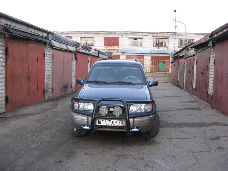

Поставил наконец-то китайские DRL...
Чтож... Светят как-раз на 300р, за которые и были приобретены.
Подключил к ACC через кнопку (противотуманки от ВАЗов).
метров с 30-50 сделай фото если не трудно
~36, 54 и 72 метра
