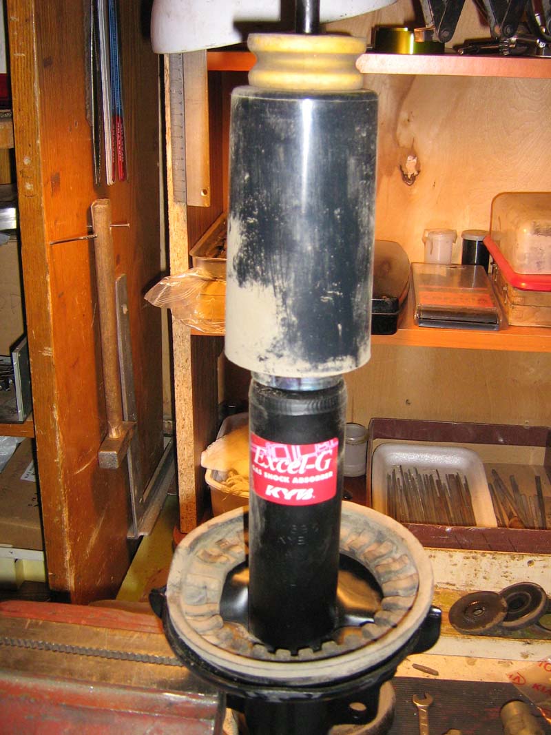

post Nov 1 2010, 03:05 PM
Цитата(dark_barker @ Oct 31 2010, 11:56 AM) *
Ну, это в смысле газомасляные всё же? Как я понимаю, газовые довольно редки и никто не ставит их, на спортивные разве что, они жёсткие должны быть.
А какие именно монро ставили, не подскажете?
Сов.верно. Там масло и чуть-чуть газа под давлением. Рабочее тело - масло. Газ не оказывает каких то существенных влияний на "жескость" или не помню уже как там этот параметр называется, в основном - для недопущения пены маслянной. Их продают скреплёнными лентой в сжатом состоянии. Перед установкой с ним нужно исполнить ритуальный танец (у меня где то инструкция от Монро-сенсатрак была), что бы они пришли в рабочее состояние. Я очень давно на таких езжу. Мне нравится. Какие у меня установлены - щас позвоню в Экзист, они скажут, и пропишу. Я не помню точное название. Вот нашел фото Прикрепленное изображениеПрикрепленное изображение
