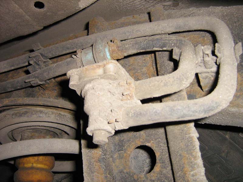

post Nov 3 2010, 08:11 PM
Цитата(contra @ Nov 3 2010, 02:55 PM) *
Ну эти "ребята" шибко экологичны . (чё все молчат--под правое заднее крыло никогда не заглядывали ???)
Я заглядывал. Там вот такая хохма висит.Прикрепленное изображение Кто просветит - тому ничего небудет. biggrin.gif biggrin.gif biggrin.gif
post Nov 3 2010, 11:42 PM
Это двухходовый клапан системы вентиляции бака.
Как работает - пока не разбирался. Руки не дошли, да и нужды не было.
post Nov 4 2010, 10:45 AM
Клапан - значит связан с регулировкой давления. dumai.gif Двухходовой - значит на два уровня давления. dumai.gif
В баке при прогреве, во время работы двигателя, создается избыточное давление! Это факт B228.gif Но это не на всех моделях! Это то же факт!
Нужно это избыточное давление для контроля исправности экосистемы ЕВРО - 2. Это единственное вразумительное объяснение наличию избыточного давления в баке.
И создает и поддерживает на определенном уровне это избыточное давление двухходовой клапан,т.е. используется его первый ХОД из двух.
Далее. При выключении двигателе бензин начинает охлаждаться! Это факт! По мере охлаждения давление в баке падает и может уйти в сторону отрицательных чисел, т.е ВАКУУМА!!! dumai.gif Это то же факт! И тут в работу снова должен подключиться клапан для исключения избыточного разряжения, что бы бак не сложился и т.п. А в системе всего один клапан, но он ДХХОДОВОЙ! dumai.gif Следовательно второй его ход и нужен для устранения разряжения в баке! dumai.gif

contra   Я заглядывал. Там вот такая хохма висит. Кто прос...   Nov 3 2010, 08:17 PM
Александр 533   Это ты сильно нагнулся, :blink: хотя у меня там ...   Nov 3 2010, 08:33 PM
semafor   Я пока ещщё авто не изучал так по настоящщему. По...   Nov 3 2010, 11:32 PM

Виктор   Я заглядывал. Там вот такая хохма висит. Кто прос...   Nov 3 2010, 11:42 PM
semafor   Это двухходовый клапан системы вентиляции бака. ...   Nov 3 2010, 11:52 PM
Yura   Ты уверен что ета байда связана с давлением в ба...   Nov 4 2010, 09:53 AM
Художник   Это двухходовый клапан системы вентиляции бака. ...   Nov 4 2010, 10:45 AM
Виктор   Давай вместе логично порассуждаем! :dumai: :...   Nov 4 2010, 11:28 AM
Художник   "Мне нравиться Ваш ход мысли". :D Логи...   Nov 4 2010, 12:07 PM
semafor   Я заглядывал. Там вот такая хохма висит. Кто прос...   Nov 4 2010, 10:33 AM
