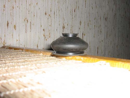

Осенью2007 поменял рулевые тяги-все и думал забуду,ан нет.Весной при смене резны обнаружил что пыльникам р/тяг пришел кирдык,обидно досадно но ладно... Немного покумекав купил от24Волги пыльники и поставил,подошли как родные. B128.gif Может кому и пригодиться ... wink.gif

Проблема в том, что наши пыльники посажены в натяг, для чего имеют армированное основание. Такую же конструкцию имеют и пыльники Волги и ВАЗ. Но по размерам (для плотной посадки) подходят только волговские. Но сколько не смотрел, так и не решился их купить, хоть и не дорого, из-за их отвратного (даже на глаз) качества. А найти что-то похожее импортное до сих пор не удалось.
Меня удивляет как народ ставит нивовские, от "европейцев" и подобные. Все эти пыльники рассчитаны на установку в специальную проточку на наконечнике и фиксацию хомутом. Но на наших наконечниках нет этой проточки!

Проблема в том, что наши пыльники посажены в натяг, для чего имеют армированное основание. Такую же конструкцию имеют и пыльники Волги и ВАЗ. Но по размерам (для плотной посадки) подходят только волговские. Но сколько не смотрел, но так и не решился их купить, хоть и не дорого, из-за их отвратного (даже на глаз) качества. А найти что-то похожее импортное до сих пор не удалось.
От 2109 не имеют стальной футеровки по большому диаметру Прикрепленное изображениеПрикрепленное изображение(классические и Волговские - имеют) - там как раз и пришлось проволокой затянуть. Не могу понять ( мы что - на разных машинах ездим ?), как моно устанавливать волговские с большим диаметром под наконечник. Протекать ведь будет !
