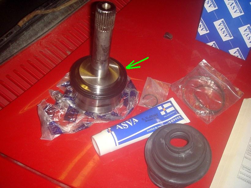

Спешу к Вам с вопросом:
раскидал я вчера свой шрус (в смысле внешнюю гранату) - отчёт об процессе состряпаю вечерком.. Результат таков - раскрошилась "обойма" sad.gif В результате я имею "кость" идущую от внутренней муфты и внешнюю часть гранаты..
Что вы имели в виду под спиливанием? Эту самую "кость" с вала? Боюсь что не смогу найти в продаже шрус "не полностью"((
Собственно наш соклубник попал вот в такую неприятную историю.Вопрос как лучше снять "кость" и где, почем можно купить наружную гранату.Собственно второй вопрос к ВОВАНУ. Вов, есть у ОНИ еще? Отвечу на первый вопрос, болгарить(только аккуратно) в новой гранате все есть smile.gif

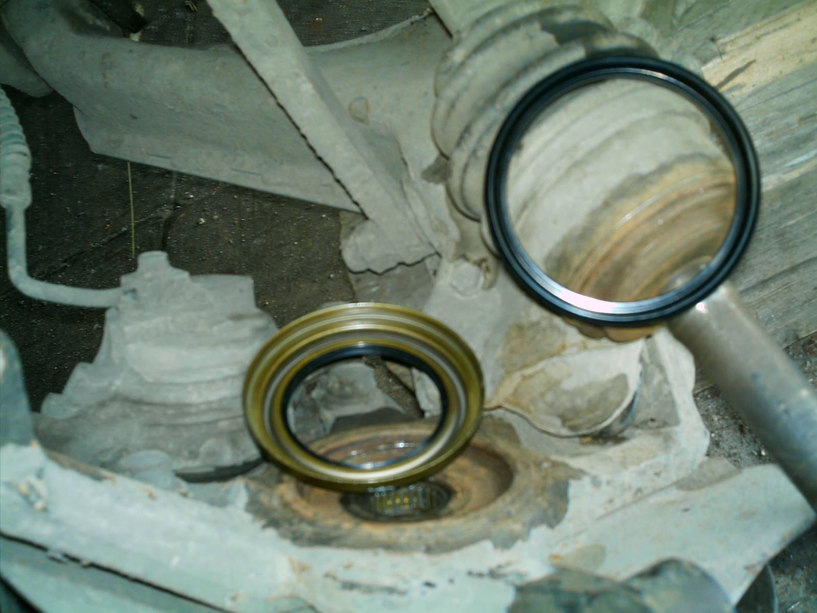

Добрый день колеги а ответьте мне зачем вот этот сальник или пыльник?
На старой гранате его небыло- поворотный кулак весь ржавый и съес этот сальник за час!
А чтоб не съело нужен еще сальник которого у тебя нет ,может вот это надоПрикрепленное изображение

kostetik   надо снять внутреннюю гранату ....и сохранить её в...   Feb 6 2008, 08:44 PM
МихаилТ   надо снять внутреннюю гранату ....и сохранить её ...   Feb 6 2008, 08:45 PM
kostetik   а чьё изготовление? и еще чтоб поменять наружний, ...   Feb 6 2008, 08:59 PM
МихаилТ   а чьё изготовление? и еще чтоб поменять наружний,...   Feb 6 2008, 10:06 PM
brat po razumu   завтра Вована выцеплю, узнаю чье изготовление...н...   Feb 6 2008, 10:34 PM
КСИ   а почему Вы пишете что сняв нижнюю шаровую попада...   Feb 7 2008, 01:49 PM
Олег   а почему Вы пишете что сняв нижнюю шаровую попада...   Feb 7 2008, 10:06 PM
brat po razumu   а почему Вы пишете что сняв нижнюю шаровую попада...   Feb 7 2008, 11:29 PM
КСИ   ИМХО имеющийся там (в отверстиях крепления шарово...   Feb 8 2008, 05:10 AM
МихаилТ   Жду рекомендаций и инфы по озвученному девайсу ...   Feb 8 2008, 11:33 AM
КСИ   У нас продаются наружные шрусы мадеин КИТАЙ, идут...   Feb 8 2008, 04:26 PM
МихаилТ   а вместе с валом? и сколько у вас стоит шрус в сб...   Feb 8 2008, 06:53 PM
КСИ   чтобы ответить точно, нужен твой ВИН, и с какой с...   Feb 8 2008, 10:28 PM
himikaliya   Миш! шрус в сборе я могу заказать и у нас (пр...   Feb 16 2008, 12:31 AM
МихаилТ   Ну если конечно не лень, а можно и оказией переда...   Feb 18 2008, 12:56 AM
КСИ   +5 :B162: согласен.... :D Дык так-то оно так, н...   Feb 18 2008, 09:27 AM
МихаилТ   Дык так-то оно так, но что-то до сих пор с уверен...   Feb 18 2008, 11:10 AM
brat po razumu   ИМХО имеющийся там (в отверстиях крепления шарово...   Feb 8 2008, 04:29 PM
КСИ   Напиши в каком состоянии игольчатый и контактная ...   Feb 8 2008, 04:36 PM
brat po razumu   У меня нет игольчатых)) У меня пластиковые втулки...   Feb 8 2008, 04:45 PM
КСИ   Потом, после замены ШРУС,что ставить думаешь-втул...   Feb 8 2008, 05:12 PM
