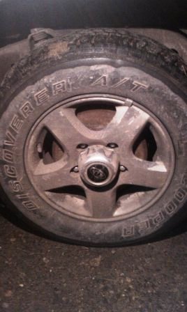

Очень нужна помощь в поиске деталей !
Возможно кто-то знает.
Нужны коды колпаков на диски.
На самих колпаках у меня ничего нет.
На диске без колпака есть надпись "selbo", поиск в интернете результатов не дал.
Сообщение отредактировал SkyWalker - Nov 10 2010, 12:05 AM
На диск без колпака:
0K01D 37 191C - на зад (глухие);
0K01D 37 181B - передние (под муфты, не глухие)

SkyWalker   Очень нужна помощь в поиске деталей ! Возможн...   Nov 9 2010, 11:56 PM
Виктор   Очень нужна помощь в поиске деталей ! Возмож...   Nov 10 2010, 11:26 AM
SkyWalker   На диск без колпака: 0K01D 37 191C - на зад (глух...   Nov 10 2010, 11:47 PM
