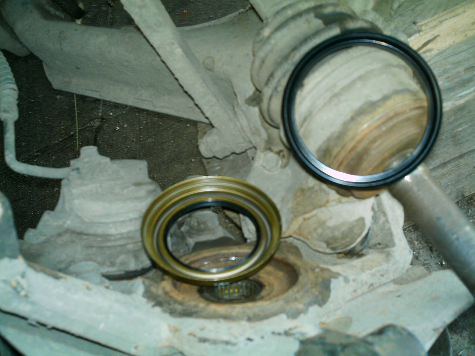

Братцы, подскажите пожалуйста каталожный номер сальника, который одевается на шрус. Дело в том, что когда я собирался поменять игольчатый, а вместе с ним наружний и внутренний сальник, с удивлением обнаружил, что на приводном валу тоже есть сальник.

Проанализировал все высказывания и сделал вывод: под вакуум идут гранаты двух диаметров, соответственно и сальники то же двух диаметров!
Сальник 0К0 8А 33065 большого диаметра.
Сальник 0К0 81 33065 малого диаметра.
Если я не прав, поправьте!!!

размеров ща не помню sorry.gif но у меня под вакуум сальник 0k01133065(тот что в кулаке)

Тогда вообще тупик. Как так , Руслан, у меня машина американец 29.09.1999г.в. , модель K08A и по экзисту сальник oko8133065 . Второй сальник 0k08133066.
Я ради уточнения взял два сальника , для сравнения , 0k01133065 и 0k08133065, пока пришел один , как придет второй отпишу.
Вот то , что идет с буквой А на конце , тут видимо надо все промерять и смотреть ,есть ли разница или нет , но это может оказаться зря выкинутые деньги.

Борь biggrin.gif у меня тож K08A B020.gif ток вупуск 23.09.1998( ого разница почти ровно год)рестайл!я тож по началу заказал в экзисте oko8133065 брал сразу на обе стороны ,разобрал привод оказалось не то fa.gif пришлось в кореане выбирать по старому образцу окзался 0k01133065 цена вопроса 70руб rulez.gif
потом только вспомнил что Миша(МихаилТ)предупреждал что экзист может неправильные сальники И.П. выдать 1111480105.gif
хотя тебе мож как раз и нужен 0k08133065 dumai.gif всё таки год разницы dumai.gif

Да , видимо год разницы , играет значения , у меня так точно 0k081 33 065 и (066). Ради эксперимента в екзисте заказал 0k01133065 убедился (на своих граблях) не тот калибр biggrin.gif , выкладываю фото для наглядности :Прикрепленное изображениеПрикрепленное изображение На первом фото сальники те что нужны , что на кулаке 0k081 33 065.
Вот это совсем не понятно и кулак другой и граната другая , а модефикация одна , да и по годам должно биться одинакого, но такова правда - пока не разберешь и не убедишься .
В экзисте еще один прикол , все приходит в полиэтиленовых пакетиках и сальники и игольчатые.

да Борь всё в именно так! но гранаты скорей всего одинаковые ! dumai.gif довелось мне как то привод левый менять- заказал в экзисте и всё подошло один в один dumai.gif

То что подошло так это хорошо . Но все же у нас разные внешние гранаты иначе бы сальники подходили . А сальники разные по конструкции .
Я вот два года назад раздолбал кулак , так мне на рынке подбирали по сальникам . Хорошо знающие ребята попались.

дело в том что 0k08133065 подошёл на ГРАНАТУ B228.gif но не вошёл в КУЛАК!!! а на ГРАНАТЕ у меня тож 0k08133066
П.С в принцыпе у тя ща весь "конструктор" на руках biggrin.gif попробуй прикинуть оба сальника и там будет всё видно
П.С.С. как разбил кулак?

Так там схема другая на гранату нужно одеть 0k08133066 , потом в кулак плотно посадить 0k08133065, если этого не сделать трудно одеть потом стопорное кольцо
Как разбил кулак? Каким то образом вытекла смазка из ступичного blink.gif , как ?почему? не знаю. И самое главное ни воя , ни звука от подшипника не было , в итоге все размолотило и новый туда уже было не поставить (болтался). Может колесо и вихлялось , но при езде не чувствовалось , ну тянуло чуток, так списывал это ( ведь у многих такая ерунда присутствует: тянет у кого вправо , у кого влево) . Зачем не помню заехал в сервис на подъемник и когда стали поднимать , колесо и "подломилось" и тут все стало ясно.
P.S. К сообщению №60 . Выходит у нас четыре вида игольчатых сальников. Там(три) еще приплюсовать 0k01133065, четыре.

андрей 31   Сегодня прикупил ступичные сальники 0K081 33 067A ...   Feb 11 2011, 12:39 AM
CTAC   Сегодня прикупил ступичные сальники 0K081 33 067A...   Feb 11 2011, 02:13 PM
андрей 31   Все правильно. С "а" как раз под вакуум...   Feb 11 2011, 05:47 PM
ghost   Все правильно. С "а" как раз под вакуум...   Feb 11 2011, 06:42 PM
Panzer38   Да это понятно что с "а " лучше - вопро...   Feb 11 2011, 06:07 PM
андрей 31   Вот по "внешнему виду" их как раз легко...   Feb 11 2011, 07:07 PM
Panzer38   Как хорошо что есть форум :B162: . Завтра пой...   Feb 11 2011, 07:14 PM
андрей 31   Они зачастую и сами не знают - что им придет от п...   Feb 11 2011, 11:35 PM
CTAC   В том - то и дело что цена не одинаковая :angry: ...   Feb 11 2011, 11:43 PM
