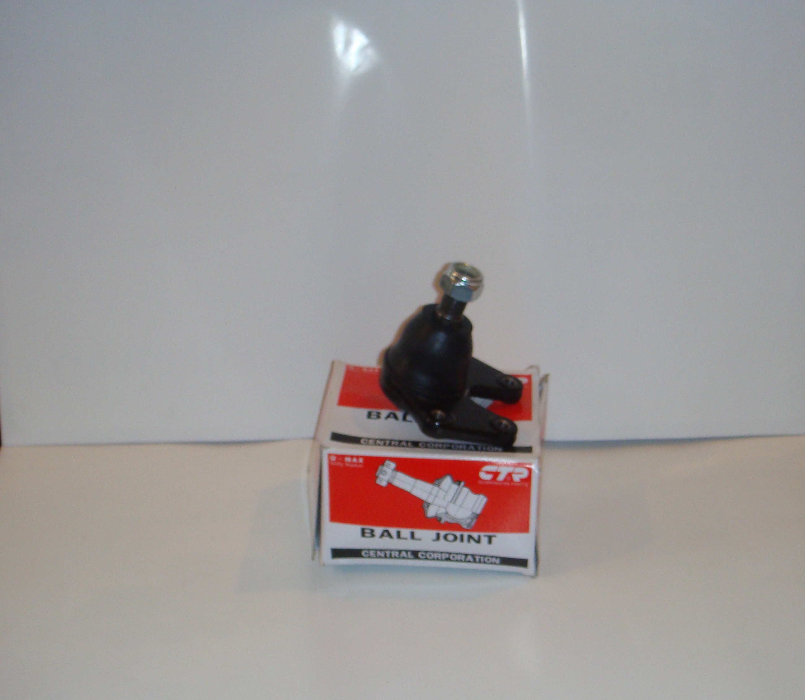

Я себе вот такие поставил шаровые, стоят 334 рубля шт
CTR качественные з/ч делает. В ходовку стараюсь именно этой фирмы ставить.
