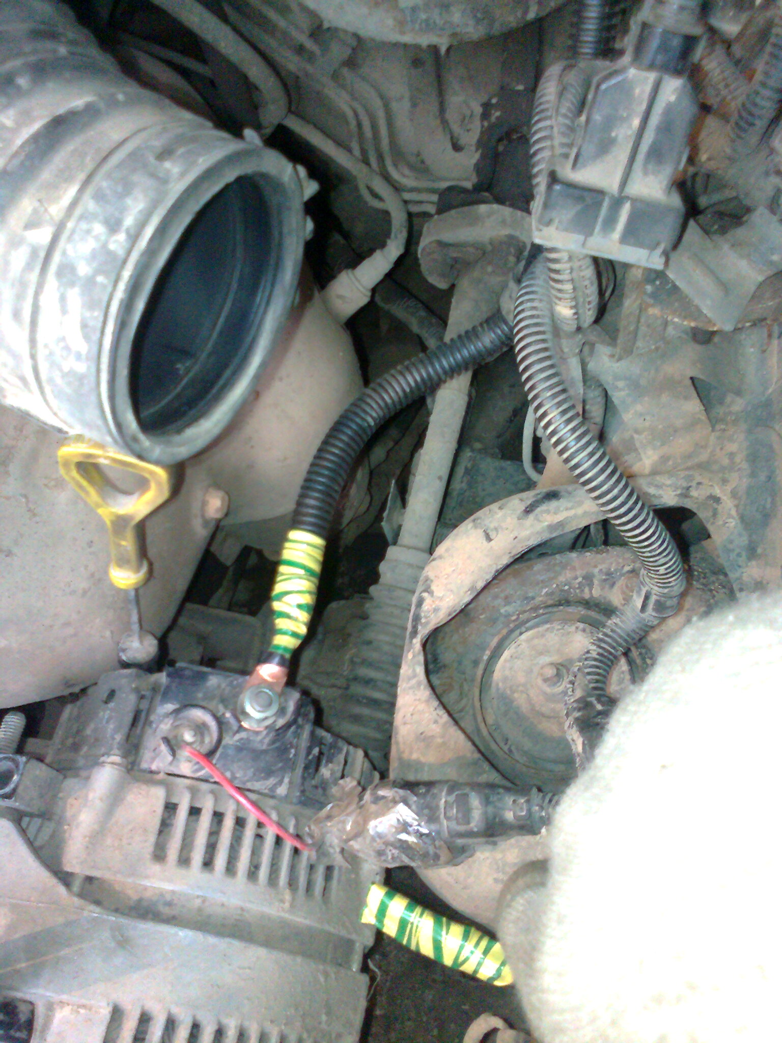

Переделал полностью проводку под генератор. Вместо 140А предохранителя, установил 140А автомат на 12в. Посмотрим как он отработает на Етракте, покупал в магазине Русь на Балаклавском проспекте..
Вот фотки без комментариев, хотя тут и так всё понятно. Провод протянут от генератора до автомата новый, марки пв3 1х16. Продублирована масса от клеммы аккумулятора до кузова провод и сечение те-же. Из штатного, остался только провод, который идёт от главного 80А предохранителя-до клеммы +АКБ. И от автомата, протянут провод до + АКБ. Сорри за качество, фотал с тлф.
