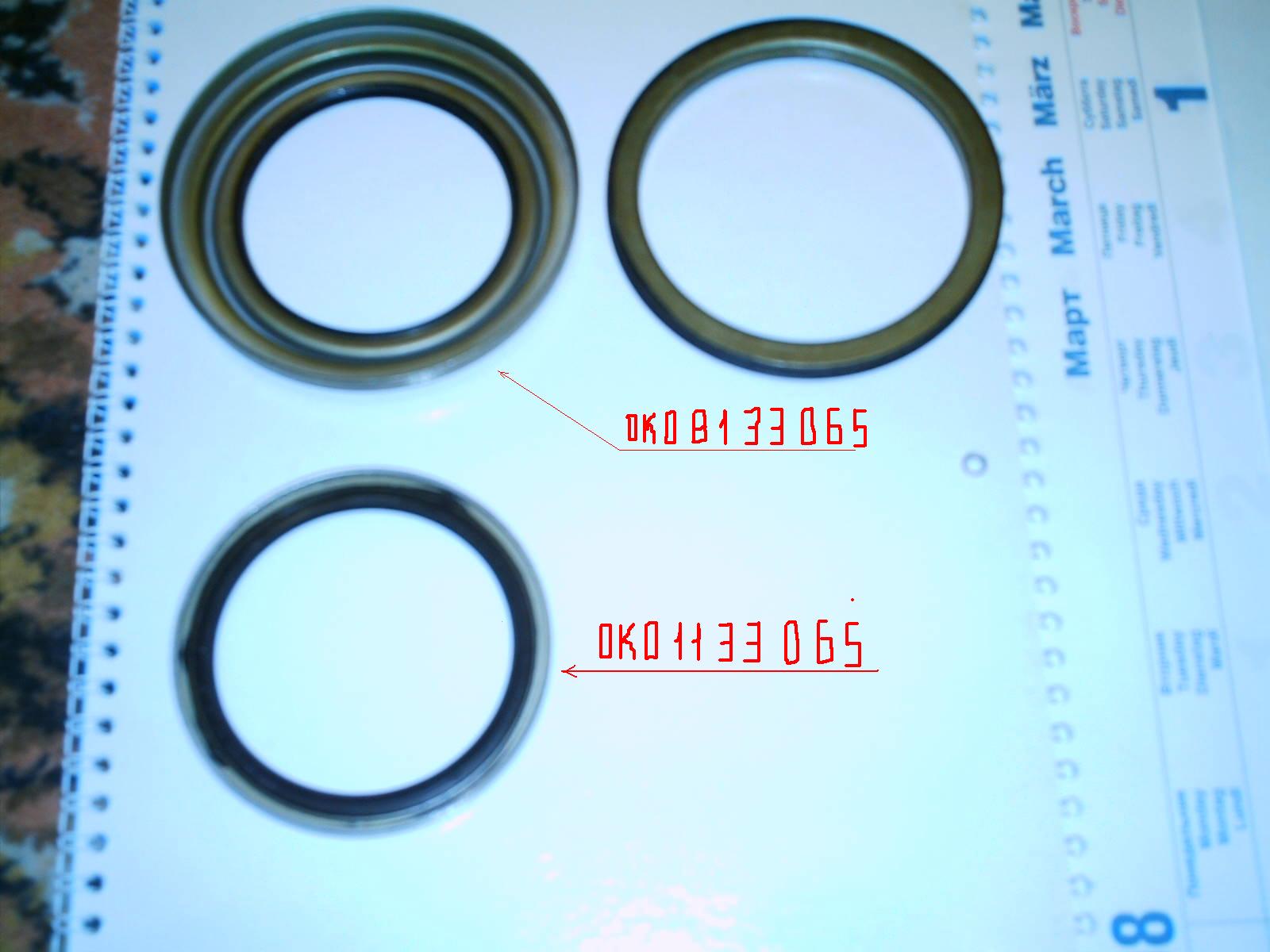

Прикрепленное изображение и Прикрепленное изображение
Сальник 0k01133065 не для моей системы (гранаты).

Цитата(БОБ @ Nov 14 2010, 05:16 PM) *
